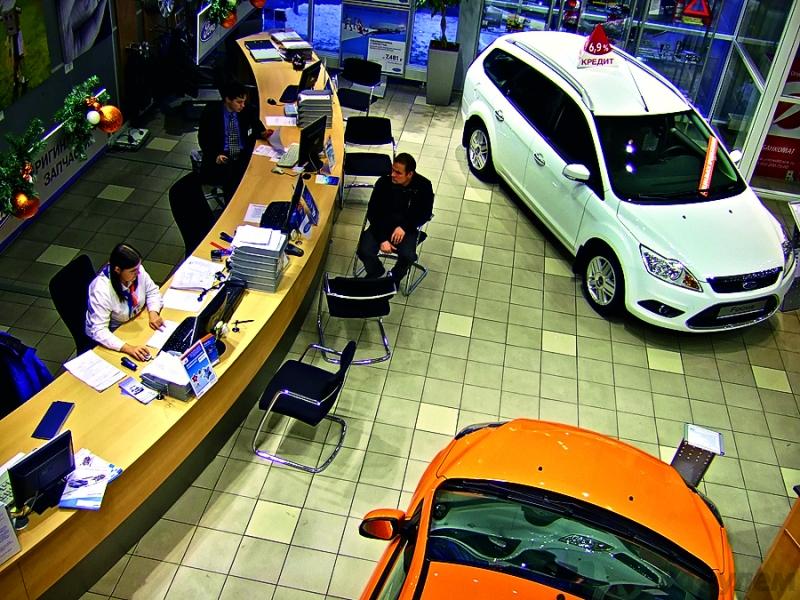

«Форд Центр Гражданский» на улице Руставели оборудован по последнему слову: просторная парковка, светлый шоу-рум, зона приемки, битком набитая диагностическим оборудованием. А девушка на ресепшене столь приветливая, что даже случайные посетители сдают машину в ремонт. Но как только очарованный клиент вручает ключи мастеру, сказка заканчивается: в его распоряжении лишь пара сиротливых диванов и телевизор. Даже перекусить негде! Сотрудников обслуживает привозная кухня, прочие вынуждены добывать пропитание самостоятельно. За 4 часа (столько сервисмены отвели на диагностику) немудрено серьезно проголодаться! Понятно, что итоги мы подводили особенно въедливо. Пополненный расширительный бачок нас не впечатлил – это задача для первоклассника! А вот недостача тормозной жидкости – факт более серьезный. Обнаружили ее, правда, замысловатым способом: узрев изрядно изношенные колодки, слесарь предположил, что это вызвало снижение уровня в соответствующем бачке. На большее его, увы, не хватило: прочие неисправности остались неопознанными. Хорошо, хоть цена оказалась ниже московской – 1300 рублей.
«Форд Центр Гражданский», улица Руставели, 53.
В «Гражданском» личную ответственность понимают правильно. У фото с этого стенда только два пути – на доску почета или к позорному столбу.
