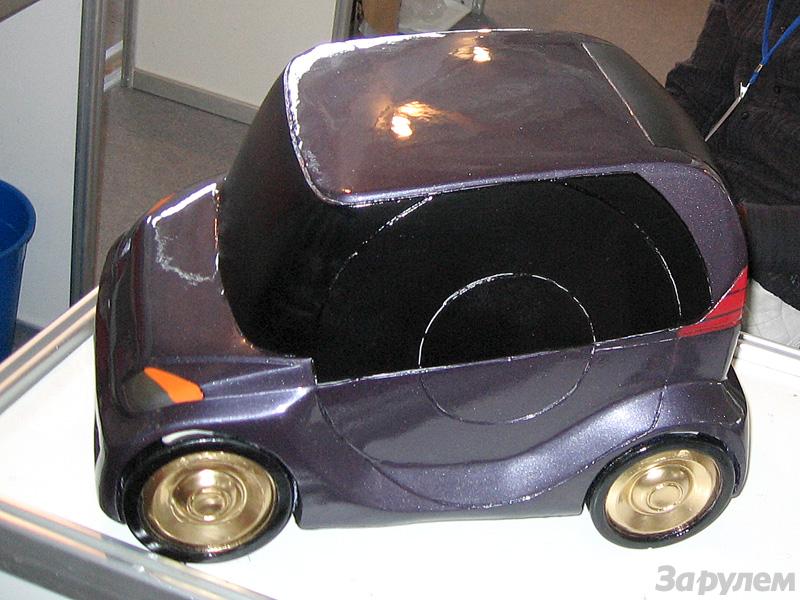

Молодежный дизайн экстерьера разрабатываемого автомобиля.
Молодежный (автор – Константин Васильев, обозреватель журнала «За рулем»)
Кузов в современном футуристическом стиле соответствует образу модного с точки зрения молодых водителей автомобиля. Основа концепции – шарообразная кабина с овальными дверями. Открытые, они остаются в боковой плоскости кузова, что очень удобно в тесноте парковок.
