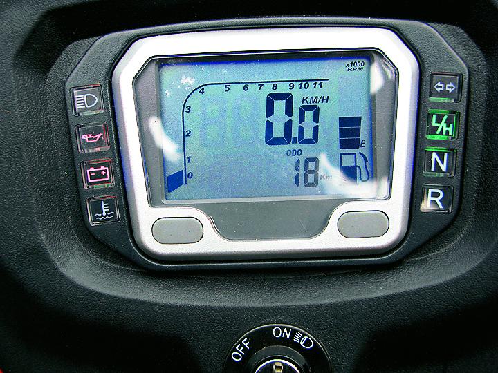

Пару слов о приборке (у обеих машин они одинаковы). Жидкокристаллическая панель лаконична, цифры выдает крупные, легко читаемые. Оригинально выполнен тахометр: столбиковая шкала идет с изгибом по периметру – ничего похожего ни у какого другого аппарата лично я не встречал. По бокам панели расположены сигнальные лампы, в том числе дублирующие сполохи поворотников и включение дальнего света: европейская дорожная полиция не придерется.
