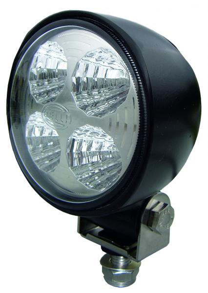

Компания Hella уже имеет в своей продуктовой линейке полностью светодиодные фары. Рабочий свет, разработанный компанией, имеет оптимальную светоотдачу и современную систему теплового управления. Даже при температуре окружающей среды более 50ºС, светодиоды прослужат дольше обычных ламп за счет специального встроенного датчика со способностью регулировать мощность света.
Hella несколько лет назад расширила ассортимент фар рабочего света, в которых в полной мере использованы все преимущества светодиодной технологии. Самые яркие представители - модуль 70 LED Gen. II с четырьмя светодиодами, сила света которого 550 Люмен и Powerbeam 1000 с 850 Люмен, которые разработаны с учетом последних технологий.
70 LED Gen. II и Powerbeam 1000 – это яркий дизайн, великолепная светоотдача, минимальные затраты на обслуживание, но самое главное преимущество заключается в том, что эти решения подходят для использования на любом транспортном средстве, будь то пассажирский, вседорожный или грузовой автомобиль.
