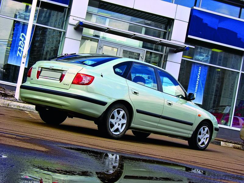

Багажники седана и хэтчбека равны по длине и  объему (990 мм и 415 л соответственно), однако последний куда практичнее – спасибо огромному проему пятой двери и заднему сиденью, которое складывается по частям.
Дизайн «Элантры» не изыскан, но узнаваем. Это, пожалуй, одна из первых корейских машин, которая, не будучи «обмылком», получила вполне европейскую внешность. Может, поэтому эксперты EuroNCAP не стали тянуть с крэш-тестом и провели его сразу по появлении модели. Основные претензии были вызваны плохой защитой коленей, значительной деформацией пола и слишком сильным давлением на грудную клетку манекена со стороны лямок ремней безопасности. Кроме того, голова искусственного водителя промахнулась мимо подушки, а дверь после столкновения самовольно распахнулась. Полученные в итоге три звезды – это по современным меркам, конечно, маловато, но сделаем скидку на возраст разработки и время «встречи с кубом» (см. Историю модели).
