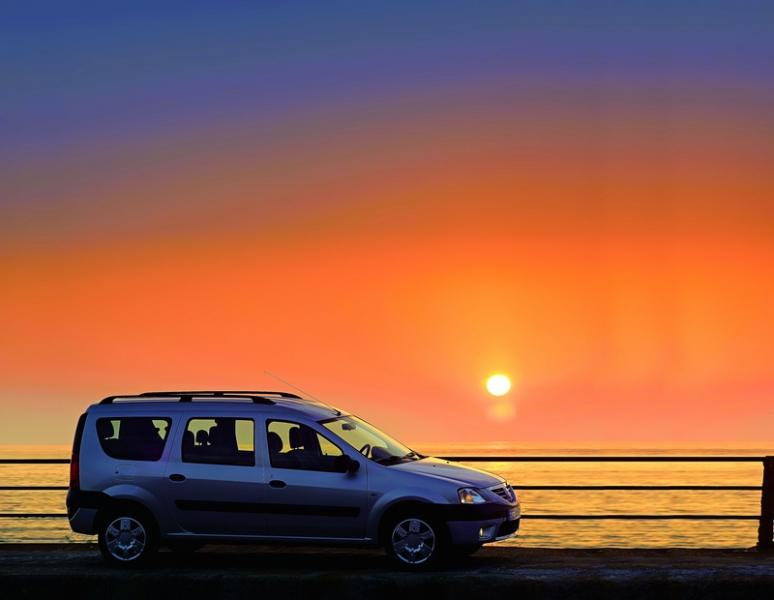

АВТОВАЗ официально объявил о начале испытаний универсалов, фургонов и пикапов «Логан». Логично предположить, сделал это неспроста – видимо, серьезно планирует освоить у себя их производство. И пусть к этому времени много воды пронесет Волга мимо заводских стен, попробуем понять, что же за машина претендует на заводской конвейер, на что могут рассчитывать будущие покупатели. А кто, как не профессиональные испытатели, знает сегодня это лучше всех?

«Логан-MCV» – автомобиль для большой компании.
«Логан MCV» – симпатичная, вместительная и удобная машина, особенно при условии привлекательной цены и отсутствия более выгодных предложений конкурентов. Например, китайского «Грейт Уолл Каури» (ЗР, 2008, № 2).
Возможно, стоит задуматься о полноприводной версии «Логана»-универсала – в России такую наверняка ждет успех. Ведь была когда-то «Надежда», ныне снятая с производства. А пока будем надеяться, что Logan MCV, сделанный на АВТОВАЗе, станет лучше благодаря совместным усилиям специалистов альянса Renault-Lada, «учтет» наши дорожные и климатические особенности.
