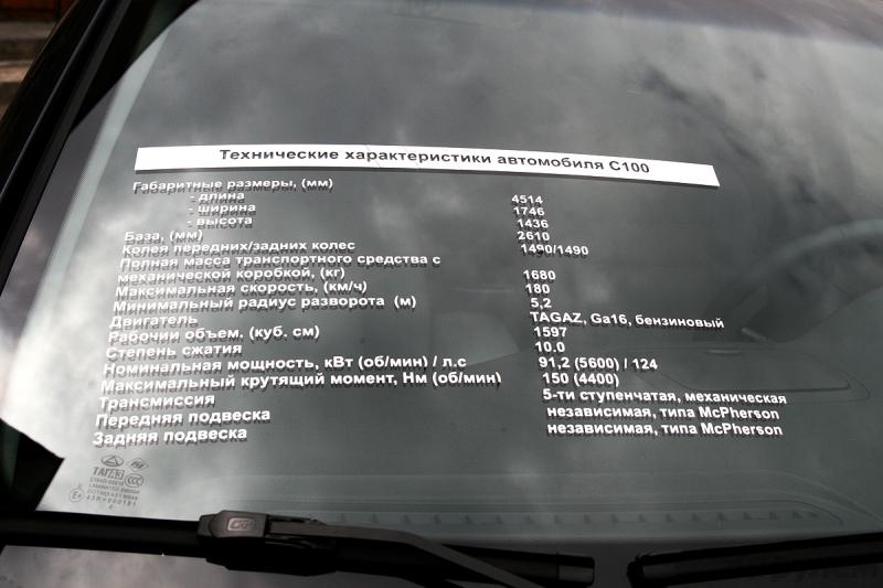

Технические характеристики
ТагАЗ С100 1,6
Длина, ширина, высота, мм 4514х1746х1436
База, мм 2610
Колея, мм 1490
Мощность, л. с. при об/мин 124 при 5600
Момент, Нм при об/мин 150 при 4400
Макс. скорость, км/ч 180
