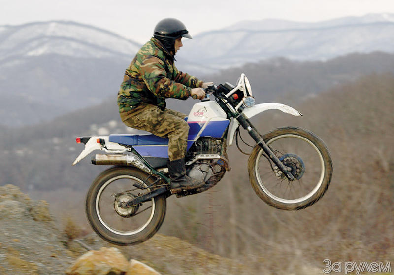

SUZUKI Djebel 250
SUZUKI Djebel 250. Рассмотрел я этот эндурик (высокое седло, длинноходные подвески, узкий бензобак), и в голову влетела шальная мысль: так ведь он «родственник» быстроногой Honda XLR250R! Оказалось, сходство только внешнее. Этот на ходу весьма нетороплив, даже «задумчив», словно влюбленный юноша-мечтатель. Таким его сделал владелец – установил заднюю звездочку, на которой на 12 зубцов больше, чем на стандартной: это чтобы увеличить тягу и обрести возможность ехать «внатяг». Это «горно-восходительный вариант».
