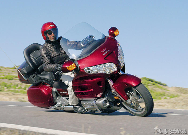

С конвейера Honda «златокрылые» мотоциклы сходят уже более 30 лет
2007 год, GL1800 Gold Wing
