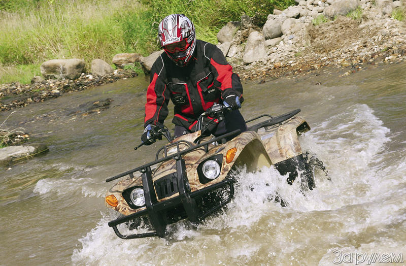

Нас столкнули нос к носу на живописнейшем берегу Волги. Вид у «Льва», прямо скажем, не впечатляющий. Ну, крепко сбитый утилитарник, спереди мощный отбойник, сынтегрированный с обширным багажником. Хотя по всем атрибутам он явный внедорожник, «на всякий случай» на него установили «мигалки». Значит, все-таки дорожный? Да, но сзади в ходовой у него неразрезная ось, а это главное препятствие для сертификации в качестве дорожного мотоцикла и безлимитной езды по дорогам. Может, ответ в названии, и этот квадр – горный? Ну нет, скорее я дам уговорить себя, что он – лев.
Непрофессионал вряд ли заподозрит в квадре что-то особенно ценное. Лишь присмотревшись, замечаешь приводные валы со ШРУСами, идущие к передним колесам (они закрыты защитой). Кубатуру мотора вообще на глаз не оценишь, но ее можно прочувствовать в «боевых» условиях. Однако, может, еще что-то замечу на глаз?
