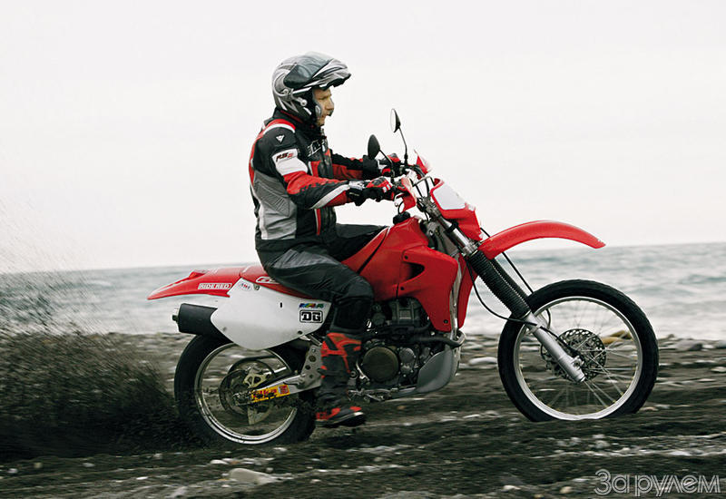

Удалось-таки разыскать в Америке мотик, сочетающий адекватную стоимость и хорошее состояние. После нескольких месяцев ожидания контейнер с мотоциклом пришел в Новороссийск. Его вскрыли иѕ Я увидел грязно-пыльное, залитое маслом чудовище. Отмыл – стал эндурик нарядным. Точно, не обманули – аппарат почти новый. Только не заводилсяѕ Порасстраивался чуть-чуть, когда хороший человек посоветовал: а стукни-ка ты молоточком по карбюратору! Отчего ж не стукнуть? «Шоковая терапия» взбодрила залипший игольчатый клапан в карбюраторе, и через пару минут мотор завелся.
О процедуре запуска разговор отдельный. Электростартера нет, а киком провернуть 650-кубовую «одностволку» без навыков ой как непросто. Ничего, освоился (а куда я денусь!) – и процедура
запуска перестала быть пыткой.
При 123 килограммах веса мотоцикла мотор, конечно, компактный, а «вмещает» целых 62 лошадиных силы! Для эндуро это очень неплохой показатель. Ему я радовался недели две, когда при очередном техобслуживании обнаружил в карбюраторе ограничительную заслонку (скорее всего, «жившую» в карбе со времен обкатки).
Полчаса работы – и я дал мотику «дышать» вовсю. Топливный жиклер номинала «125» без угрызений совести заменил на «150-й». Расход бензина возрос с 6 до 7,5 литров на «сотню», но это того стоило: он стал запросто с газа подниматься на заднее колесо даже на третьей передаче. Так что с мотиком пришлось знакомиться заново.
А потом «невыездной» для шоссе мотоцикл я взялся «выводить» на большую дорогу. Чтобы удобнее было контролировать пространство вокруг себя во время езды по городу, установил зеркала от «младшей» XR250 (через кронштейны от «джиксера»). В фару вставил галогеновую лампочку от автомобильной противотуманки (света стало не намного, но все равно больше). Кронштейны для пассажирских подножек по моему заказу изготовили на ближайшем заводе, а сами подножки купил, они от CBR600R. Звуковой сигнал – сирена от сигнализации, ведь аккумулятора нет, а «бибикалка» простая, только и может хрипеть. Места под номерной знак в этой версии вовсе не предусмотрено, так что прикрепил номер прямо к крылу.
