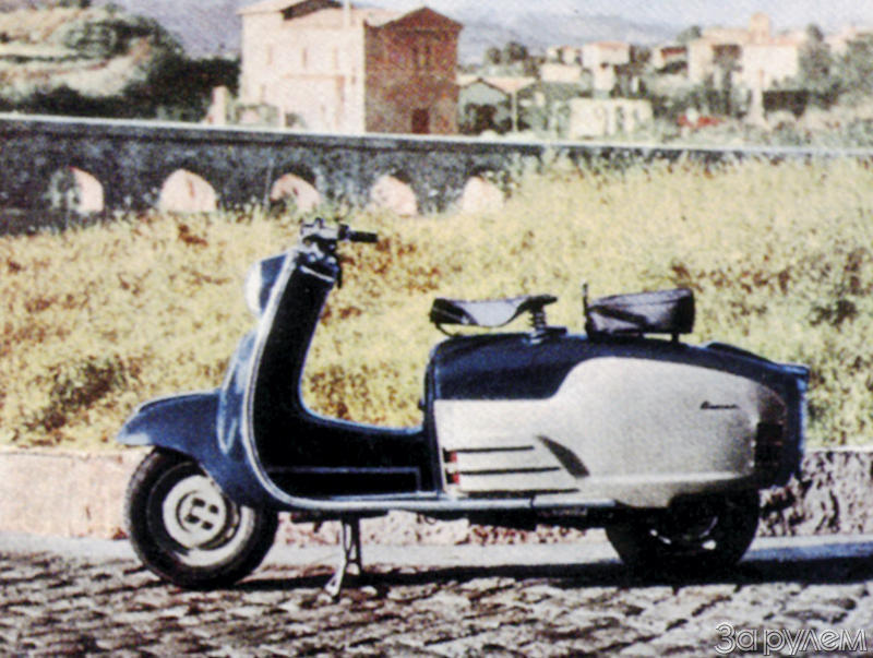

ЦЕНТРОБЕЖНЫЕ СКУТЕРЫ. Другое место нашлось. Во второй половине 30-х годов США охватил скутерный бум. Десятки компаний бросились клепать смешные машинки, напоминающие табуретки на крохотных колесиках, и во всех использовались либо моторчики Cushman Husky, либо его клоны. Созданный в 20-е годы для «малой механизации» – всяких газонокосилок и бензопил – этот нижнеклапанный двигатель был оборудован автоматическим сцеплением, гениальным в своей простоте. К внутреннему барабану за один край крепятся колодки (примерно такие же, как в барабанном тормозе), второй край которых соединен с ним через пружины. При вращении внутреннего барабана под действием центробежной силы колодки расходятся и прижимаются к внешнему барабану, передавая ему момент. Система настолько эффективна, что пережила многие годы, и мы найдем ее внутри любого современного скутера.
Самое смешное в том, что создатели первых скутеров «не просекли фишку» и заставляли производителей моторов заменять такое сцепление на обычное, с принудительным выключением. Но вскоре дошло, что промахнулись, и к началу 40-х годов центробежное сцепление стало обычной принадлежностью скутера. Компания Salsbury шагнула дальше: в 1937 году представила скутер не только с автоматическим сцеплением, но и с клиноременным вариатором.
Устройство и принцип действия этого узла столько раз описаны в «Мото», что не станем сейчас на нем застревать. Чтобы освежить в памяти эту механику, посмотрите на схемы. Отмечу лишь, что в нашем представлении слова «вариатор» и «автомат» синонимы, но это не совсем так. Существуют и неавтоматические вариаторы, причем на мотоциклах их использовали еще до первой мировой войны – например, на британском Rudge Multi. Водитель изменял передаточное отношение при помощи рычага, связанного с ведущим шкивом, а многосложная система тяг одновременно сдвигала-раздвигала ведомый шкив. (История делает виток, и сейчас принудительное управление вариатором вновь входит в моду.)
