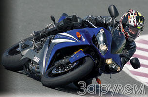

Лучшего для нее места, чем великолепный трек Losail в Катаре, и придумать трудно. Качественное асфальтовое покрытие, большая ширина трассы и более чем теплый климат (температура воздуха даже ранним утром достигала 30 градусов) позволят испытать любой мотоцикл по полной программе - в обоих смыслах. Организаторы тестов предложили простой, но гениальный способ еще больше расширить диапазон условий, в которых собравшиеся со всего мира мотожурналисты могли бы исследовать новый байк. Первые две сессии предстояло провести на дорожной резине со стандартно настроенными подвесками. Для трех последующих заездов, в соответствии с замыслом организаторов, механики переобули мотоциклы в гоночные шины, а подвески настроили "под трек". Представляете, что нас ожидало?...
Еще до того, как толпа выкатилась на трек, нашелся ответ на первый и давно мучивший вопрос: какой же крутящий момент у байка на "низах"? Чуда не случилось: как и на модели 2006 года, "удар снизу" у новой R1 - не самый сильный. Более того, мне удалось спровоцировать двигатель и трансмиссию на рывки, резко открыв газ при 1500-2000 об/мин. Но это, оказалось, единственная слабость "эрки". Не стану опрометчиво разбрасываться заявлениями, что крутящий момент на средних оборотах у новой R1, если сравнивать байки "литрового" класса, самый матерый - такое суждение справедливо только после оценки результатов сравнительного теста. Другое дело, по сравнению с моделью 2006 года он возрос - это абсолютно точно. Ну а выстрел на "верхах" - типично "эр-первый": бешеный, злой и терминально-быстрый.
