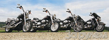

КРУИЗЕРЫ HARLEY-DAVIDSON SOFTAIL, DYNA И TOURING 2007 МОДЕЛЬНОГО ГОДА
Шаг вперед, который вот-вот сделает Harley-Davidson, по своей значимости сравним с революцией, вознесшей компанию в 1984 году. Тогда "на пенсию" отправили устаревший по тем временам двигатель Shovelhead с чугунными цилиндрами и весьма нестабильным качеством сборки, а на смену ему пришел алюминиевый Evolution. Теперь же H-D полностью перелопатила линейку из 28 моделей, оснастив их новым двигателем, использующим технологии 21 века. Модельный ряд 2007 года ознаменован обновлением семейств мотоциклов Softail, Dyna и Touring - именно они получат современный движок с шестиступенчатой КП, названный Twin Cam 96. Вторая версия этого же мотора - 96B будет выпускаться с балансирным валом, приводимым шестернями. Его планируется устанавливать на мотоциклы Softail с жестким креплением двигателя, в то время как Twin Cam 96 пойдет в модели, где двигатель крепится на сайлент-блоках. В обоих случаях двигатели призваны поднять уровень комфорта для водителей. Что по иронии случая стало неожиданным следствием попыток конструкторов уложиться в нормы Евро-3 по шумности и выхлопу. Которым новые мотоциклы теперь полностью соответствуют1.
