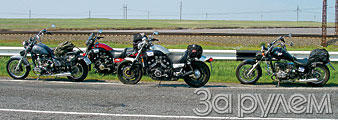

Собрались прокатиться из Москвы на юг, в Коктебель, в рамках любительского ралли "Весенний ветер-2006" (третьей категории сложности). И так уж сложилось, что из пяти аппаратов три - "Уралы": первый - боевой "Gear-up" от компании "Урал-Рус", второй - "свежий" 2006 года "Волк". Третий - повидавший немало дорог мой "волчок" выпуска 2004 года.

Помимо нас, в гонке участвовали еще двое на полносильных Yamaha V-Max, так что удалось сравнить "Волков" с "кувалдолетами". Сразу скажу: по вине "Уралов" в пути не случилось ни одной задержки, чего нельзя сказать о Yamaha...
