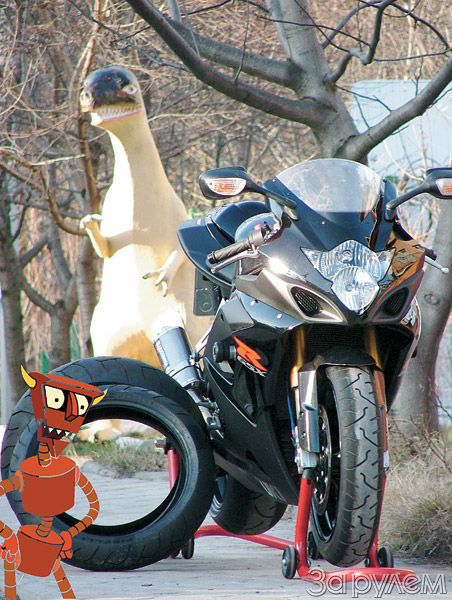

...Первое же ускорение сорвало заднее колесо в пробуксовку. Но только на мгновение. Центральная часть протектора за пару секунд избавилась от скользкого поверхностного слоя, и пробуксовка плавно сошла на нет. Что ж, за «быстрое обдирание» в центре – зачет. Боковые секторы протектора «обдирались» дольше – только через 100–150 километров заднее колесо прекратило проскальзывать в поворотах. До этого момента приходилось проходить виражи с нормированным наклоном и проявлять осторожность. Но для дороги это нормально: по нагрузке на резину 150-километровый пробег равносилен паре кругов на треке. Опять зачетѕ И вот здесь придется сделать небольшое лирическое отступление.
Смена старой резины на новую – всегда откровение. Стоковые BT-014 моего «литрового» «джиксера» за 4 тыс. километров непрерывного, непрекращающегося дорожного безобразия утратили свою округлую форму, из-за чего байк в поворотах откровенно «тупил». В первую очередь, это, конечно, объяснялось до неприличия «попендикулярной» задней покрышкой, да и передняя шина на торможениях в наклонном положении вела себя неидеально. Однако за эти самые 4 тысячи «верст», пока резина изнашивалась, мотоцикл менял характер очень медленно и потому практически незаметно. Именно из-за такой неочевидности многие пилоты не считают нужным своевременно менять «квадратную» резину на новую – попросту не замечают, как привыкают к неправильному поведению мотоцикла и искренне считают, что после 5-7 тысяч км пробега байк тот же, что и на свежих покрышках.
