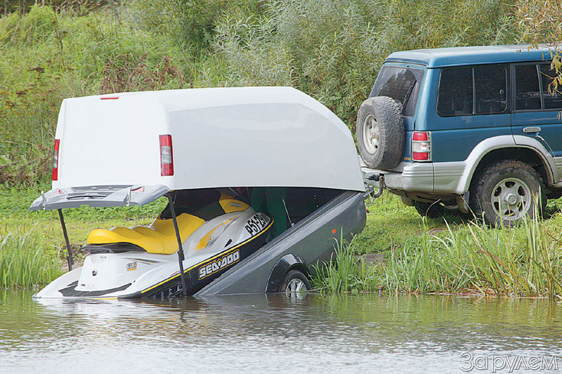

Кстати, о «водоплавающих». Эту группу мототехники разгружать и загружать труднее всего, особенно на мелководье. Столкнуть тяжелый гидроцикл, когда он не касается воды, совсем не просто. А поднять на прицеп – тем более. До удобной глубины дотолкать прицеп вручную сил не хватит, а автомобиль может увязнуть. Владельцев всех трех люксовых моделей выручит особенность их конструкции: платформу прицепа можно наклонить до уровня земли. Причем дышло остается в сцепке с фаркопом автомобиля. Прицеп достаточно закатить на глубину лишь 15–20 см и наклонить платформу – аппарат соскользнет сам. А затащить его обратно поможет штатная лебедка прицепа. Попутно заметим, что снегоходы, мото- и квадрациклы также легче грузить, если платформа опущена. И, кстати, крыша и механизм наклона кузова оборудованы газовыми амортизаторами.
У «Сталкера» задний борт подвешен не к платформе прицепа, а к его крыше, и, когда она открывается, борт вместе с ней уходит вверх, одновременно разворачиваясь на 90 градусов – и образуется больший проем для погрузки и выгрузки техники. Когда крышу поднимешь до упора, автоматически срабатывает стопор – и удерживает ее в поднятом состоянии. Но стоит потянуть борт вниз – стопор разъединяется.
