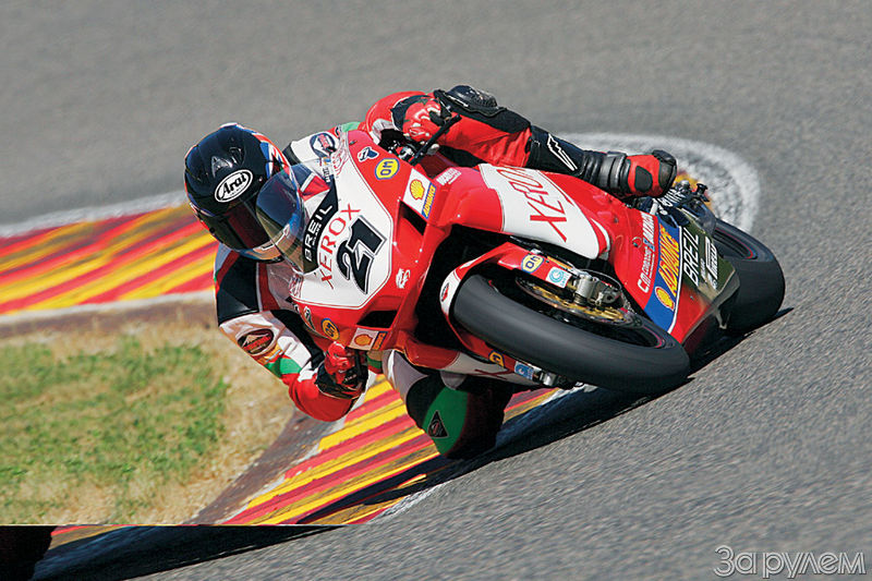

Xerox DUCATI 999 F07 (Троя Бейлисса), гоночный
Что же касается Ducati 999, аппарата действующего чемпиона WSBК Троя Бейлисса, его я тестировал (на трассе «Мюджелло») скорее для удовольствия. Его механика за последние четыре года не изменилась ни на кроху – те же 194 л.с. на коленвале, что и раньше. И заметьте, уже много лет V-твины на равных бьются с рядными японскими «четверками» и даже превосходят их. Но нынешний гоночный сезон для 999 последний. Со следующего для «двоек» потолок рабочего объема поднимается до 1200 смз, что позволит несколько уравнять шансы всех конкурентов мирового Superbike. На данный момент ресурс гоночных «трех девяток» составляет около 750 км – до такой степени укоротила жизнь мотора запредельная форсировка. С увеличением кубатуры двигатели супербайков Ducati смогут существовать подольше, а значит, и гоняться на них станет дешевле, что, между прочим, немаловажно для бюджета команды.
Один из ключевых факторов, который до сих пор поддерживал конкурентоспособность Ducati против более мощных японских «четверок», – появившийся три года назад трекшен-контроль Marelli. Особенно эта система помогает, когда заднее колесо уже изношено. Подчеркиваю – помогает. Потому что основную работу проделывает эталонное по управляемости шасси 999. Трудно даже описать, насколько точно выполняет Ducati командыѕ нет, даже не команды, а желания пилота. Будь у мотоцикла чуть больше мощности, я не сомневался бы в исходе борьбы за чемпионство.
