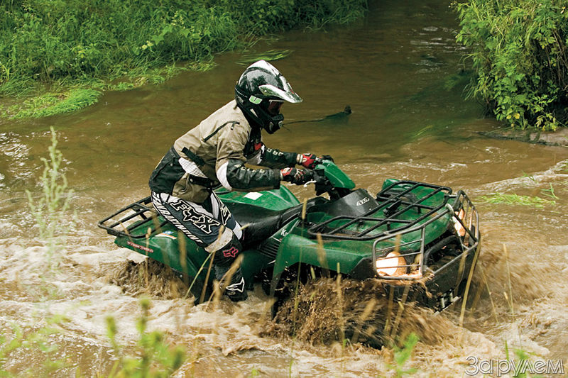

Не долго думая (знаю за собой эту особенность), пошел форсировать знакомый брод. Да не учел, что после обильных дождей уровень воды в реке поднялся, а песчаное дно разрыхлилось. Пока хватало энергии разгона, все шло нормально. Но вот по просьбе глубокоуважаемого фотокора попытался пересечь реку медленно. Квадр сел на дно пухлым брюхом и беспомощно замолотил по воде колесами, потерявшими контакт с грунтом. Пока я долго и настырно (а ведь дождь не прекращался ни на минуту!) пытался вызволить себя и квадрацикл из вязких лап речного дна, заманивший меня в ловушку фотокор ехидно щелкал затвором камеры.ѕ Освободиться помогла лебедка, предусмотрительно установленная хозяином квадра. Если бы не этот крайне необходимый на бездорожье девайс, процесс форсирования перешел бы, не иначе, в фазу спасательной операции.
Сей незначительный, по тестовым меркам, инцидент так и остался бы за кадром, если бы после него квадр не стал... глохнуть. «Вскрыв» воздушный фильтр, обнаружил, что в нем сплошь вода. Поролоновый элемент можно было выжимать! А ведь мы настолько глубоко не «ныряли», чтобы заливало «с головой»ѕ Ах, вот что: коробка «воздушника» не герметична! Еще один сюрприз – кучка грязи и песка под подушкой сиденья. В принципе, это обыденное явление для внедорожной техники. Но в нашем случае грязь окутала разъемы электропроводки, реле и даже блок управления двигателемѕ Допускаю, что вся самонадеянно выставленная напоказ электрика надежно заизолирована, но, знаете, поездом, где локомотив от Kawasaki, я, пожалуй, не поеду.
