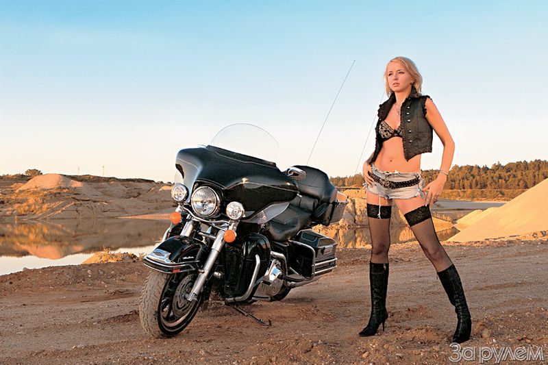

Оторвите взгляд от девчушки на заглавной фотке (еще успеете поглазеть) – взгляните на мотоцикл! Он огромен и величав, как Cadillac 60-х. Бездна хрома, три гигантских квадратных кофра на корме и огромный «лопух» на носу (морские ассоциации приходят сами собой) вспенили мозг и погнали подальше, чтобы оставить за бортом смердящий мегаполис.

Не-а, без специальных навыков (в придачу к «Харлею» не выдают обучающий диск?) и мышц бодибилдера к подобным экзерсисам лучше не прибегать. Это ж какая масса, да еще и высоко расположен центр тяжести (а ведь это два «горшка» V-твина по 750 см3 каждый). И легко ли маневрировать в пробке с такой-то шириной мотоцикла? Назвал бы спорным решение конструкторов закрепить на вилке и «морду» вместе с гигантским «лопухом» обтекателя, и приборку, достойную океанского лайнера (разве что не хватает компаса), и магнитолу, и «люстру» из трех огромных «прожекторов». Если принять во внимание, сколько весит, помимо всего этого хозяйства, сама вилка с тяжеленным даже на вид передним колесом, станет понятно, почему я отказался от попыток пробиться в пробке. Сохраняя невозмутимость на лице, сделал музыку погромче и предпочел постоять в заторе, ни с кем не борясь за метры преимущества.
