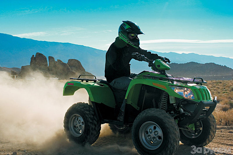

ВПЕРЕД, МУСТАНГИ! Наиболее популярны ATV в США, и, как разумеющаяся реакция на этот спрос, – американские компании предлагают широкий выбор мотовездеходов средней кубатуры. Arctic Cat для своей модели 500 4x4 Auto выбрала двигатель Suzuki – агрегат жидкостного охлаждения с 4-клапанной головкой цилиндра и карбюратором. У машины независимая подвеска всех колес, электрический переключатель режимов трансмиссии, блокируемый дифференциал. Версия 500 4x4 Auto LE оснащена еще и защитными бамперами спереди и сзади, лебедкой, литыми колесами. Компания выпускает также две модели на удлиненной базе: двухместный вариант 500 4x4 Auto TRV и модификацию 500 4x4 Auto TBX с самосвальным кузовом грузоподъемностью 136 кг.
