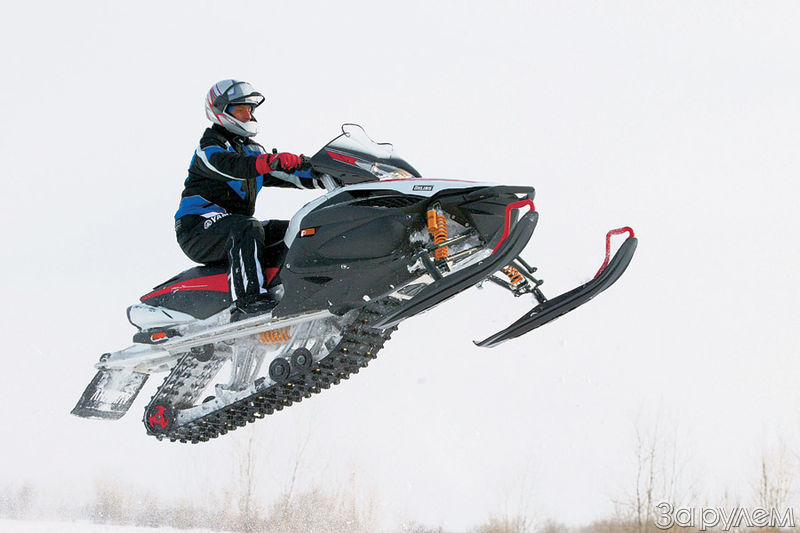

В кроссовом сегменте представлены три модели, две из них как раз и базируются на платформе FX Nytro. Это FX Nytro ER и FX Nytro RTX ER. Обе вобрали в себя все вышеописанные «вкусности», а их отличие – в подвесках. Если у Nytro ER амортизаторы «передка» хоть и снабжены полным набором регулировок, но традиционного типа, то RTX – с пневматическими амортами Fox Float, к тому же задняя подвеска, по сравнению с «обычным» Nytro, также усилена. Что повысило устойчивость снегохода в поворотах и придало стабильности при проезде неровностей и приземлении после прыжков. Новый 3-цилиндровый четырехтактник по повадкам чем-то напоминает двухтактный мотор. С одной лишь поправкой: на «низах» Genesis тянет ощутимо резвее. Равномерное распределение мощности по оборотам никогда не оставляет гашетку «пустой». Тронув «курок» газа, всегда возникает именно столько тяги, на сколько ты рассчитывал именно в этот момент – ни больше, ни меньше. Только не подумайте, что Nytro по повадкам похож на дизель. Отнюдь, 134 л.с. легко поднимают снегоход на гусеницу даже на укатанном снегу.
Последний из тройки кроссачей – старый знакомый, однако в новом исполнении. Phazer RTX (предыдущее его имя – Phazer FX) наделен узким силуэтом, а если говорить о «начинке», – 500-кубовым 2-цилиндровым двигателем. В основе передней подвески те же, что и у Nytro RTX, пневматические амортизаторы Fox Float, но ход подвески значительно больший: 236 мм против 216. Задняя – традиционной конструкции, зато ее ход – 412 мм, что аж на 44 мм больше, чем у Nytro.
По ощущениям от езды Phazer RTX очень напоминает кроссовый мотоцикл. Высоко приподнятое узкое седло, удобный для езды в стойке посадочный треугольник и мощные энергоемкие подвескиѕ Чуть попривыкнешь к машине – и приходит острое желание отжечь. Что ж, для того Phazer и предназначен. Проносясь по кочкам и совершая прыжки, сноумобиль не давал ни единого повода усомниться в правильности выбранной траектории. Устойчивости ему придает и на 36 мм более широкая, чем у Nytro RTX, колея лыж.
