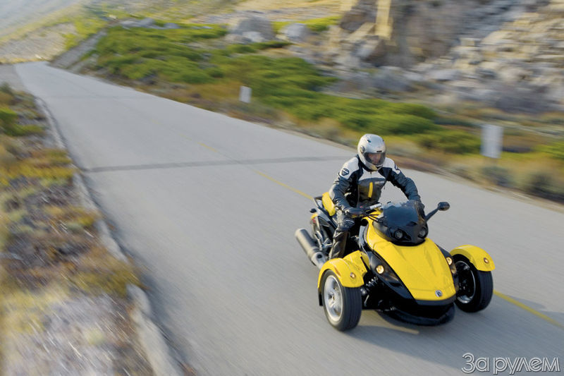

Похоже, что на эти особенности американского законодательства ориентировался и канадский концерн BRP, потому-то Can-Am Spyder не на четырех, а на трех колесах. V-образная 1000-кубовая «двойка» Rotax (схожая по конструкции с теми, что стоят на спортбайках Aprilia) развивает внушительные 106 л.с. При этом трайк на виражах не кренится! За тем, чтобы он не опрокинулся, следит электронная система стабилизации – того же типа, что применяется на автомобилях.
