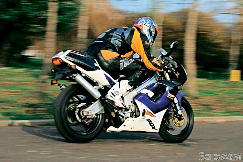

Если расположить их рядом, будет чему удивиться: с одной стороны, внешне мотоциклы заметно отличаются, с другой, какие-то неуловимые детали не позволяют не признать в разновозрастных «гаммах» близких родственников: некая общая стремительность форм, задние маятники типа «банан», компактность. Но при всем при том нет сомнений, что проектировались мотоциклы в разные эпохи. «Двадцать вторая» – истинный представитель начала 90-х: острые углы, оптика правильной прямоугольной формы, да и расцветочка так и просит укомплектовать RGV «самурайским» гоночным комбинезоном Nankai времен Мика Дуэна и Кевина Шванцаѕ VJ23 из другого времени: округлости здесь доминируют.
Хвост волнительный, напоминающий динамичные изгибы тела электрического ската, когда тот плывет. Топливный бак чуть шире, чем на «старушке», и выемки под колени сделаны более «гуманными» для высокорослых пилотов. Передний пластик и головная оптика отдаленно напоминают Aprilia RS250. Кстати, многие годы «гамма» предыдущего поколения была «официальным донором» силового агрегата для итальянского концерна. В то же время исключительный – и это общепризнанная оценка – дизайн, тормоза Brembo и подвески именитых итальянских производителей делали RS250 куда более «вкусным».
Посадка – ультимативно трековая. Без каких-либо «но»! Стандартные подножки расположены «выше некуда», и пилот, если он, как в моем случае, ростом 190 см, с трудом попадает коленями в выемки бака.
SUZUKI RGV250 GAMMA, СПОРТБАЙК
Еще одну оду топливной емкости Suzuki RGV я регулярно пел на торможениях после длинных прямых, когда гонял по треку. Дело в том, что наиболее близкая, уж простите за натурализм, к промежности пилота часть бака очень заужена, и последствия этого обстоятельства особенно остро проявляются при динамичных замедлениях. Плоское сиденье создает максимально благоприятные условия для спортивной езды – никакого другого сиденья и не нужно. Приопущенные ручки клипонов (в стандарте – не регулируемые) выворачивают кисти под неестественным углом – но это дань спортивной эргономике. А не поспоришь: с таким неестественным положением рук пилот наиболее компактно помещается за обтекателем, сохраняя аэродинамические достоинства мотоцикла. Но еще одно неудобство: здесь ручка газа довольно длинноходная. Другое дело, это «лечится» установкой «короткой» ручки.
Провести честное сравнение моторов довольно трудно. Все-таки VJ23 только недавно привезли из Японии – он «свежий», к тому же «задушенный»: ограничитель «отсекает» на 180 км/ч, тут 32-миллиметровые карбюраторы Mikuni и «внутрияпонские мозги», ограничивающие мощность, согласно законодательству страны-производителя, жалкими 40 л.с. Моя же «двадцать вторая» за годы нашего совместного существования была наделена легким гоночным выпуском, «полносильным» английским блоком управления мотором (и в нем теперь около 55 л.с.), а еще и облегчающим «дыхание» мотора 34-миллиметровыми карбюраторами. «Двадцать вторая» пленяет душераздирающим подхватом в диапазоне 9000-11000 об/мин (в зависимости от настройки карбюраторов). «Молодая» же очаровывает V-образной тягой, и если размышлять о том, как ею распорядиться, то, считаю, она лучше всего адаптирована под городские прохваты.
Чуть не забыл упомянуть о принципиальном отличии одного аппарата от другого. VJ23 заводится электростартером, «старушка» же оборудована киком. Не могу не вступиться за «пенсионерку»: для запуска двигателя «с толкача» требуется всего метр-два асфальта – это для тех, кто понимает, насколько неуместен в мотоспорте лишний вес стартеров, аккумуляторов и пусковых механизмов. И еще есть особенность в процедуре запуска «двадцать третьей»: нужно выжать ручку сцепления – иначе мотор не заведетсяѕ Хочу напомнить, мотоцикл оборудован сухим многодисковым сцеплением. Что из того следует? Кроме фирменного звука – «грохот ведра с гайками» – ничем иным особенности его работы не проявились. Видимо, нужно «раздушить» мотор, чтобы уже на треке в полной мере ощутить преимущества высоких технологий последнего поколения RGV.
Двигатель VJ23 принципиально новый. На ходу достоинства новизны проявляются явно выраженной тягой в зоне средних оборотов – что, должен сказать, не последнее дело на треке. Особенно это справедливо для российских реалий: полноценных треков – один-два, но картодром – то самое место, где несравненная управляемость «двадцать третьей» и ее мотор с «низами» поможет «надорвать» «литровые» спортбайки, купающиеся в океанах лошадиных сил. Я сознательно не затрагиваю болезненную (для меня – точно!) тему ограниченного ресурса мотора: в прошедшем сезоне все мои попытки поучаствовать в отечественном чемпионате по ШКМГ на RGV250 заканчивались «запиленными» двигателями.
