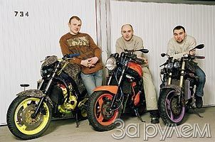

Нет увлекательнее занятия, чем взять аппарат-"дедушку" и сделать его таким, чтобы он уделывал "файерблейды".
Нас интересовала не столько максимальная скорость (ее, увы, просто негде развить), сколько динамика разгона. Приятно чувствовать под собой безумную мощь, способную поднять переднее колесо даже на высших передачах… Сейчас у нас готовы три аппарата, все - стритфайтеры.

Следующей "подопытной" была Honda CBR600F 95-го года. Она стала стритфайтером, выполненным в чисто немецком стиле. Аппарат задумывали для стант-райдинга. Укоротили заднюю часть, установили широкий кроссовый руль.
Вызывающим сделали внешний вид.
В двигателе минимум переделок. Нас остановило то обстоятельство, что в "базе" присутствует система инерционного наддува. Когда облегчали мотоцикл, ее, как ненужную, сняли (а заодно и весь пластик). Она ведь дает прибавку мощности только на больших скоростях, когда напор встречного воздуха велик, наш же аппарат вряд ли будут разгонять быстрее 200 км/ч. Не для того он создан. Но работа многих систем увязана с ликвидированным узлом, и мы постоянно на это натыкались. Пришлось повозиться. Ограничились полировкой впускных каналов, установкой в серийные карбюраторы Dynojet "Stage 1", фильтров "нулевого сопротивления", заменой штатного ротора зажигания тюнинговым и установкой самодельного прямоточного глушителя на штатную выпускную систему. Усилили механизм сцепления (кевларовые диски и жесткие пружины) и доработали тормоза, так же, как и на Kawasaki. Установили меньшую на один зуб ведущую звездочку. В передней вилке сейчас пружины с прогрессивной характеристикой, а заднюю подвеску оставили без изменений.
Над внешним видом поработали от души. Старались сделать мотоцикл броским, легко узнаваемым. Похоже, удалось: "меховой" мотоцикл, да с такой задней частью с другим не спутаешь.

Все мотоциклы красили сами, старались подбирать необычные оттенки. Панели приборов, хоть и собираем из покупных составляющих, также пытаемся сделать неординарными.
Что сказать о ездовых качествах наших мотоциклов? Снижение веса Kawasaki вкупе с доработанным двигателем и измененным передаточным соотношением главной передачи дало эффект, о котором и не мечтали. При резком открытии ручки газа он становится на заднее колесо на всех передачах, вплоть до четвертой. То же происходит и с Suzuki. Едет этот аппарат, сказал бы, предельно "радикально", тяга - паровозная. По динамике разгона равны ему единицы. Недавно один наш друг, отнюдь не новичок в мотоциклетном мире, подумывая, а не купить ли нашу переделку, решил прокатиться. Когда приехал, очухался, произнес: "Поищу-ка я себе что-нибудь попроще"…
С такими аппаратами о спокойной езде и не мечтай, езда отнимает все силы. Так что их удел, по-видимому, - показательные выступления.
Неприятно бывает на тусовке слышать парню, вложившему душу в свою "четырехсотку": "Что ты возишься с барахлом! Накопи денег и возьми R1"… Разве объяснить этим "крутым", что не в том мотоциклетное счастье. Нас они не проймут. Рядом с нашим Kawasaki 88 г. в. их самая свежая R1 "и рядом не стояла".
