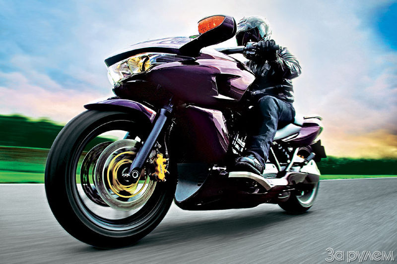

Теперь же злобные кактусы покушаются на последнюю надежду человечества – мотоциклистов. Их тоже норовят приучить (приручить?) к автомату. Посмотрите на новейшую Honda DN-01 – разве ж человек такое создаст? Если сами творцы не могут сказать, что же у них получилось: то ли спорт-круизер, то ли турер, то ли просто большой скутер?
Деградация грядет! Оцените, как же наивно зомбированные японские спецы восхваляют мнимые достоинства автоматической трансмиссии. Дескать, забудьте о скрежете шестерен, «недовтыке» передачи, перескоках и утомительной «ловле» нейтрали на перекрестке. Да многие за этот скрежет, может быть, душу отдадут! А что может быть увлекательнее поиска нейтрали? Это ж вставляет покруче, чем «Хитмэн» и прогноз итогов предстоящих президентских выборов, вместе взятых!
HONDA DN-01
Вот посмотришь на «механику» – и душа блаженствует: хоть что-то в этом мотоцикле от Honda сделано по-человечески. Двигатель – V-образная 680-кубовая «двойка» с впрыском топлива и жидкостным охлаждением, уже знакомая нам по моделям Transalp и Deauville. Рама – безо всяких изысков: честный стальной дуплекс. Бесхитростна и передняя телескопическая вилка. Сзади чуть похитрее, но все равно понятно: односторонний маятник (в котором проходит карданный вал привода) с консольным креплением колеса плюс рычажная система Pro-Arm для создания прогрессивной характеристики. Ну, а комбинированной тормозной системой (при нажатии на педаль тормоза срабатывают и средние поршни передних 3-поршневых скоб) с АБС сегодня уже никого не удивишь.
Но вот стиль!.. Стиль сразу выдает руку инопланетянина. Как же не по-нашенски струятся линии облицовки переднего щита, переходящего в бензобак, и охватывающих силовой агрегат панелей. Посмотрите на прищур фары: разве ж земные мотоциклы так смотрят? А приборная панель – ее что, прямо с летающей тарелки сняли?
И ведь с каким дьявольским коварством пришельцы сделали мотоцикл – он тебе и привлекательный, и удобный. Сколь комфортна посадка (высота седла – всего 690 мм) с вынесенными чуть вперед подножками-платформами и большим рулем с оттянутыми назад ручками. Хозяин буквально охвачен заботой. На DN-01 фирменная «хондовская» система HISS с микрочипом в ключе зажигания: пока система его не опознает, мотор не заведется (и «коротить» провода нет никакого смысла). А список заказного оборудования! Тут тебе и спинка для пассажира, и регулируемый обогрев рукояток руля, и навигационная система, и две водозащищенные колонки с усилком, к которому можно подключить МР-3-плеер.
