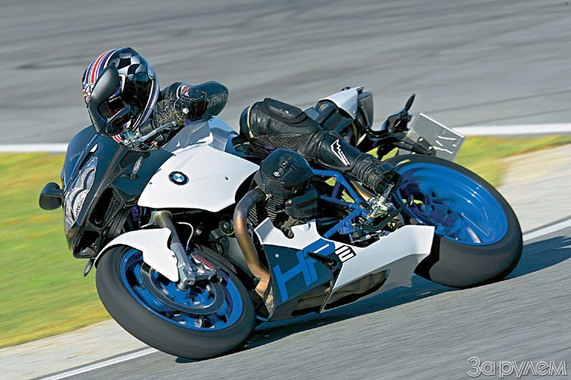

Седло HP2 Sport по спортбайковским меркам удобное и просторное: есть место для маневров – в поисках удобной позы за рулем можно по-всякому елозить, сдвигаться к краям, немного свешиватьсяѕ Посадка, впрочем, специфическая, наверное, это из-за подножек – они расположены чуть ниже, чем на большинстве «литровых» спортбайков. Приспустив опоры под ноги пилота, инженеры BMW постарались минимизировать угрозу коснуться цилиндром асфальта во время наклона мотоцикла – слайдеры на мотоботах водителя начнут стесываться раньше, чем корпус мотора. Обжечься о двигатель или случайно задеть ногами какие-нибудь его системы (коими силовой агрегат HP2 Sport опутан, как подлодка щупальцами гигантского спрута) вы не рискуете, так что не переживайте. Кстати, подножки и клипоны руля регулируемые, поэтому управлять HP2 Sport смогут и Гулливеры, и лилипутыѕ Я быстро «попал» на удобные настройки, связанные с конфигурацией посадки, и даже после многих кругов по треку мышцы предплечий и кисти рук не устали.
Великолепная управляемость HP2 Sport – следствие удачно скомплектованной ходовой части. У мотоцикла полностью регулируемые амортизаторы Ohlins, установленные в фирменные баварские подвески систем Telelever и Paralever.
Именно они влияют на то, что мотоцикл ведет себя немного иначе, нежели другие спортбайки: сказал бы, у HP2 Sport есть индивидуальность и характер, выделяющие его среди во многом похожих друг на друга «джиксеров», «файеров», «ниньдзь» и «эрок». Поначалу кажется, что ты попал на другую планету – настолько необычно поведение HP2 Sport на треке для привыкшего к обычным подвескам. Но так кажется лишь до той поры, пока в мозг не загрузишь «программы Telelever и Paralever». Стоило мне немного «перенастроить» собственный «командный центр», как взаимопонимание между мной и спортбайком BMW чудесным образом устроилось.

Мощные передние тормоза Brembo с моноблочными скобами замедляют HP2 Sport поразительно быстро! При экстренном торможении вилка лишь слегка приседает – нет и намека на клевковый эффект. Думаю, это заслуга системы Telelever: ей не свойственен этот порок, присущий всем телескопическим вилкам. Демпфирующие свойства переднего амортизатора Ohlins обеспечивают хорошую обратную связь между пилотом и резиной Metzeler Racetec K3, поэтому даже при позднем жестком торможении и сильном наклоне мотоцикла при входе в крутой поворот гонщик полностью контролирует поведение переднего колеса. С задним тоже все в порядке – его «дисциплинирует» система Paralever и широкая гоночная резина. Кстати, подвески на протестированном мотоцикле настроил бывший гонщик GP Юрген Фаш (Jurgen Fuchs) – этот парень знает, как за 30 секунд так отрегулировать ходовую часть байка, чтобы даже при торможении «в пол» аппарат продолжал уверенно держаться на трассе и сохранять траекторию движения, как шар на бильярдном столе.

В поворотах с этим BMW нужно быть поосторожнее – он слишком резво перекладывается из одного наклона в другой. Когда в повороте сбрасываешь газ, чувствуешь, как байк уже «задумывается» над тем, как бы поскорее выровняться до вертикали, хотя ты еще только собираешься дать такую команду. Я попал в такую ситуацию, и это был тот самый случай, когда я почувствовал, что еду на мотоцикле с низким центром тяжести: маневренность машины высочайшая! К тому же у задней подвески Paralever минимизирован эффект скручивания маятника. Еще и поэтому НР2 уверенно «держит» длинные повороты и жесткие торможения, и уже после нескольких кругов по треку я напрочь забыл, что еду на мотоцикле с карданным валом, которому в принципе должна быть свойственна неуступчивость в наклонах.
