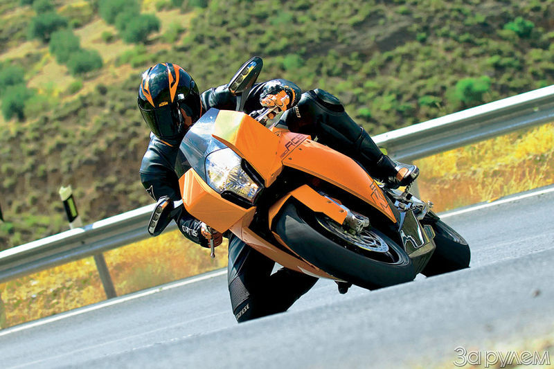

Сравнение свеженьких дебютантов – Ducati 1098R и KTM 1190 RC8 – прямо-таки напрашивается, но оно будет некорректным. Ведь КТМ только-только в начале «большого пути», а 1098R – вершина маленького, но семейства, которое включает в себя менее форсированные модели 1098 и 1098S. Так что австрийскую новинку все же правильнее сравнивать с базовым Ducati 1098. Не забывая при этом и о маячащем на заднем плане призраке нового V-твина от Aprilia.

Австрийцы первоначально проектировали свой мотор LC8 для внедорожных мотоциклов, а здесь вопрос компактности – на первом плане. Поэтому они выбрали угол развала 75 градусов, который «по наследству» достался и спортбайковской модификации. Чтобы все уравновесить, пришлось добавить в мотор целых два балансирных вала – а это не только усложняет конструкцию, но и создает лишнюю массу.

Чтобы «отбить» затраты, надо выпускать мотоциклы не европейскими, а японскими масштабамиѕ И потом, у хром-молибденовой стали есть преимущества: она жестка и упруга, после неудачного падения раму не приходится списывать в утиль. Если понадобится чуть подправить конструкцию, изменив ее геометрию, не придется переделывать всю дорогостоящую оснастку. Варьируя конфигурацию труб, инженеры получают удивительные результаты: рама KTM 1190 RC8 весит всего 7,5 кг – это как минимум на 5 кг легче сравнимой по достоинствам алюминиевой рамы.
А вот маятники задней подвески у обеих машин – из алюминиевого сплава. Причем Ducati в серии 1098 вернулась к односторонним маятникам с консольным креплениям колеса, что следует расценивать как элемент «заточки» под гонки: «консоль» позволяет быстро менять заднее колесо на пит-стопах. Инженеры КТМ консервативнее – на их мотоцикле традиционный двухсторонний маятник, но со специальными креплениями оси колеса, облегчающими его замену.

КТМ традиционно использует узлы подвески WP. Но они ни в чем не уступают именитым Ohlins: широкий набор регулировок (в том числе раздельно – для высокой и малой скоростей сжатия амортизатора), нитрид титана для передней вилки. Как и на Ducati, подвеска позволяет также изменять высоту задней части мотоцикла, варьируя тем самым его геометрию.
Тормоза Brembo с радиальными передними скобами – это уже стандарт для европейских спортивных мотоциклов. Стоят такие и на КТМ. Ducati же в сотрудничестве с соотечественниками пошла дальше: на ее супербайках передние скобы моноблочного типа. Они гораздо жестче составных, что обеспечивает отличную обратную связь.
Вполне естественное дополнение для Ducati 1098R – гоночный кит. В него входят блок управления, обеспечивающий еще большую мощность двигателя, и глушители с углепластиковыми стенками. Хотя КТМ 1190 RC8 явно лишь первенец из серии австрийских супербайков и, несомненно, вскоре последуют более мощные (и легкие) версии, гоночные аксессуары, тем не менее, предлагают и для него. Их ассортимент гораздо шире (от глушителей Akrapovic до гоночных подножек), но это в силу того обстоятельства, что сам мотоцикл «заточен» не столько для трека, сколько для повседневной езды.
Наверняка скоро КТМ выставит свою команду в гонки WSBK, наберется опыта и сделает версию типа RC8RRR. Тогда посмотрим, кто рычит громче.
