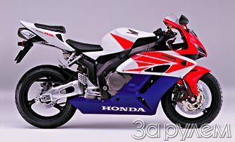

В сезоне-2004 в атаку на GSX-R1000 вновь устремляются три новых "японца". На сей раз не модернизированные (пусть даже основательные), как два года назад, а практически совершенно новые машины: Honda CBR1000RR Fireblade, Yamaha YZF-R1 и Kawasaki ZX-10R Ninja. Кстати, об именах: вопреки ранним слухам о том, что Honda отправит на пенсию название Fireblade вместе с отцом "Огненных лезвий" Тадао Баба (он уже не принимал участия в работе над новой версией), концерн решил сохранить раскрученный бренд. С одной маленькой поправкой: не FireBlade, как раньше, а Fireblade. (Надо понимать, это реверансик?) Но только в Европе: в США и Японии новинка будет продаваться под обозначением CBR998RR.
