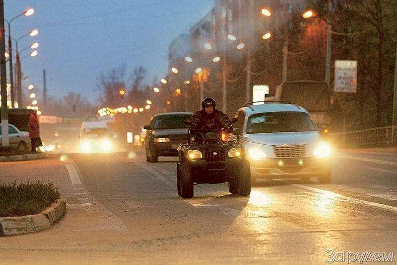

Не разрешают соваться на них на улицы потому, что AТV относят к разряду внедорожной техники – они приравнены к тракторам и в подавляющем большинстве случаев не омологированы для передвижения по дорогам общего пользования. Даже если четырехколесник оборудован пакетом светотехники – стоп-сигналами, головной фарой, поворотниками. Закон запрещает – и точкаѕ Но не все так безнадежно.
Один из моих знакомых купил BM 500 мax, а тот возьми да окажись с нормальными «дорожными» документами. Владелец направился в отделение ГИБДД – регистрировать квадрик. Вдохнул поглубже (ждал, что «пошлют»), но здесь как ни странно трудностей с оформлением машины не возникло: по документам она относится к категории «А», т.е. приравнена к мотоциклам. Времени потратил не больше, чем когда-то при регистрации своего «Иж-Юпитер-5» – и прикрутил госномер. И, конечно же, – кататься! По городу!.. И мне позволил «пощупать мышцы» этого без малого 400-килограммового «кирпича».

Не только мощностные показатели греют душу городского ездока. Вижу, как одно только присутствие квадрика на улице вызывает реакцию автомобилистов – они расступаются, увеличивают дистанцию, пешеходы недоуменно провожают взглядом.
