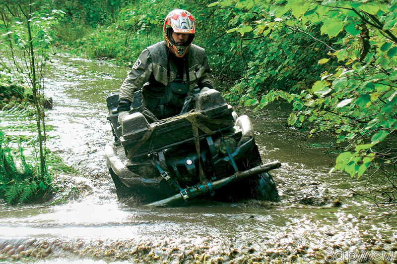

Рейд по лесам вокруг Онеги показал, что «медведь» (правда, не без нашей помощи) еще и плавает. Заглушив и полностью разгрузив квадрик, мы, надев рыбацкие «телепузики», перетащили его на руках через полутораметровый брод. Множество внутренних полостей, превратившихся в поплавки, держали тяжеленный (274 кг, как-никак!) ATV на плаву. Броды глубиной до 80 сантиметров он проходил своим ходом и не захлебывался – благодаря высоко расположенному воздухозаборнику. Со своими штатными шинами низкого давления, сдутыми почти до нуля, на Онежских болотах Grizzly 700 уверенно ехал там, где люди с трудом проходили пешком.
В том же рейде выяснилось, что наш четырехколесник продирается через подлесок не настолько уверенно, как настоящие медведи. Подводит бампер: он практически бутафорский, а головная оптика и пластик закреплены на нем. После первой же попытки передком упереться в дерево, чтобы подмять его, бампер скособочился, и фары стали светить в небо. А вот развернуть их в нужную сторону не так-то просто: все элементы пластиковой облицовки связаны друг с другом, и смещение одного из них влечет за собой кучу нестыковок с другими. Кроме того, пластик на «семисотке» очень тонкий и легко трескаетсяѕ Но ехать-то по подлеску надо! Помогла смекалка: мы просто привязали к бамперу небольшое бревно – и «деревянный кенгурятник» готов!
