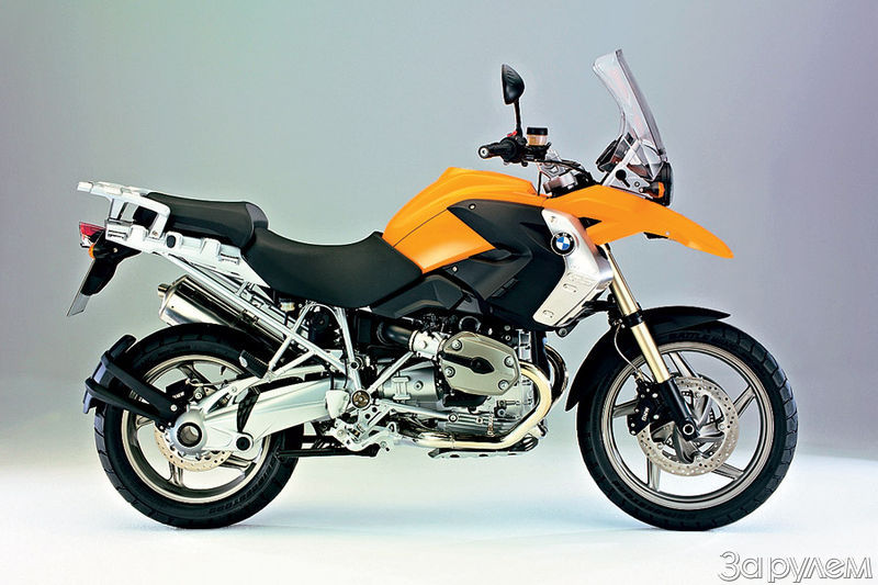

Прицел итальянцев понятен с полувзгляда – они явно намереваются отобрать часть покупателей у европейского бестселлера BMW R1200GS. За нелегкую взялись задачку! Тем паче, что к сезону 2008 года и баварский вездеход изрядно обновился. Немецкие инженеры подняли мощность двигателя на 5%, до 105 л.с., установили генератор с повышенной отдачей, чудь подправили эргономику (новое седло, возможность регулировки положения руля). Но самое ценное состоит в том, что теперь и для этого туристического эндуро можно заказать электронную систему регулировки параметров подвески ESA – она позволяет менять настройки прямо на ходу, кнопочками на руле. Не забудем и еще об одном козыре баварцев: модификации R1200GS Adventure – с внедорожными шинами, подвесками с увеличенными ходами, улучшенной защитой агрегатов и большим бензобаком. BMW uber alles!
