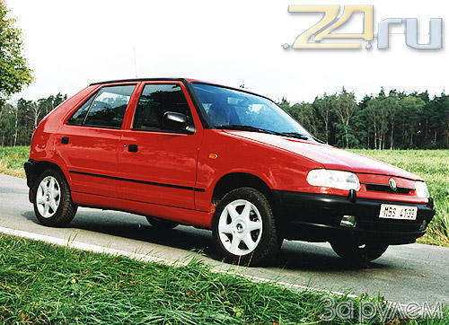

Skoda Felicia выпускалась на заводе в Млада Болеславе с 1995 г, сменив на конвейере модель Favorit. В 2000 году она, в свою очередь, уступила место новой модели - Skoda Fabia. Существует в двух кузовах: хэтчбек и универсал (Combi), оба - пятидверные. В 1998-м Felicia пережила пластическую операцию. С "новым лицом" машина стала куда симпатичнее: прямоугольные фары и "благородная" фальшрадиаторная решетка сблизили ее с солидной Octavia.
В середине 90-х Skoda Felicia стала для нас долгожданной отдушиной на автомобильном рынке. Подкупали относительная дешевизна запчастей, наличие авторизованных сервис-центров (машина поставлялась в Россию официально и в огромных количествах). А главное - это была иномарка. Новая! И по разумной цене. Но время шло, начали проявляться массовые дефекты... Разберемся?
