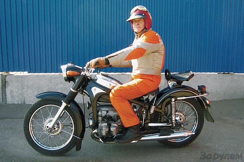

Когда уже насажал деревьев, вырастил сына, построил дом и стал заслуженным конструктором России*, вдруг затосковал по мотоциклетной юности, по основательно обрусевшим «немцам». Купил и «вылизал» до выставочного вида «Урал М-67», но успокоение не наступило. О романтике путешествий напоминали знакомые с детства части мотоциклов, попадавшиеся на чердаке родительского дома и в углах наших гаражей. Передал племяннику BMW, а сам решил «оживить» Zundapp.
Нужного «железа» даже на один оригинальный мотоцикл не хватало. С грустью обнаружил, что из жизни ушли все ровесники отца, друзья давно расстались с трофеями – обратиться за помощью не к кому. Когда понял, что на восстановление «чистопородных» мотоциклов может не хватить отпущенных Богом лет и семейного бюджета, пошел по пути вынужденной модернизации – и спрятался за понятия «реплика», «тюнинг». Повторять известные конструкторские и тюнинг-решения не хотел, поэтому несколько лет ушло на собственные разработки, ремонт силовых агрегатов, на «новодел» и подбор близкого «генетического материала».
Кастом-выпендреж никогда не трогал мою натуру, воспитанную на рациональных решениях. Привлекали спокойные классические линии: по моему мнению, «классик» остался наиболее универсальным и привлекательным, на все случаи жизни. Начав со сборки одного мотоцикла для «себя любимого», увлекся, втянулся. В результате получились еще два байка – для сына и внука. Всего три Zundapp’а: KS 500W 1936 г., КS 600W 1937 г. и КS 600W 1938 г.
Не хотел видеть мотоциклы тяжелыми и громоздкими, как «Харлеи» и «Уралы». «Поджарыми», но с «рельефной мускулатурой», функциональными, пригодными для современной эксплуатации. Запоминающимися и сохранившими стиль своего времени. Надеюсь, отчасти это удалось. Силовые агрегаты, колеса, баки и рамы, определяющие облик мотоцикла, практически сохранены. Подвески, электрооборудование, крылья взяты от других марок или изготовлены собственноручно.
Пока ставил мотоциклы «на ход», прошли годы, и теперь байки служат уже не для дальнобоя, а скорее для прикола. Для каждодневных поездок у меня автомобиль, для мотопутешествий припасен «Урал М-67», для дачных покатушек – легкий Kawasaki 125КМХ. Сегодня езда на степенных «немцах» по скоростным магистралям стала менее приятной и более опасной – из-за скромной динамики и слабосильных тормозов. Трудно получить удовольствие и на забитых автомобильными пробками улицах и шоссе. Докучает назойливое любопытство толпящихся зевак, раздражают пустые траты на ОСАГО, отсутствие на АЗС низкооктанового бензина для КS 500W, сложно найти ровесников-единомышленников для путешествий.
За 60 лет владения Zundapp’ами и BMW четыре поколения нашей фамилии оставались приверженцами этих марок – за надежность конструкции и качественное изготовление красавцев-оппозитов.
«Хранитель истории» и придирчивый спец поворчат на «кровосмешение» и утерю «породы». Отчасти соглашусь, но и возражу: в этих репликах, задуманных для езды, продолжает жить стиль времени и, чем часто грешат музейные экспонаты, без намека на унылую старость.
