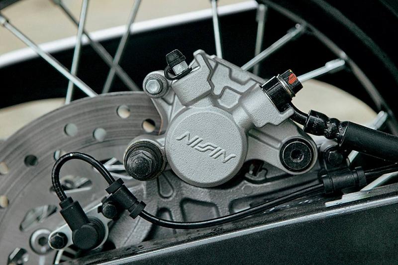

Задний тормоз,  как и передний с АБС

А вот останавливается XL700 хуже, чем разгоняется. В тормозах не чувствуешь запаса, особенно если ты везешь пассажира. А ездить с ним хочется: второе место удобное и просторное. Даже крупный самец-фотограф, которого приходилось возить постоянно, почти не мешал. Быстро замедлиться можно только при использовании всех тормозных механизмов одновременно, причем в режимах, близких к тем, когда срабатывает АБС.
