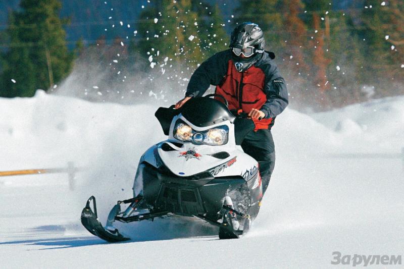

Продолжается победное шествие 800-кубового 2-тактного двигателя Liberty 800 CFI: электронно-управляемый впрыск и жидкостное охлаждение позволяют снимать с него 154 л.с. Этот мотор вживили в кроссовер премиум-класса 800 Dragon Switchback, спортивный 800 IQ Dragon SP, а также в первенца подкласса «фрирайд» 800 Assault RMK. Этот «попрыгунчик» показал, что пройдет везде. Создавалось впечатление, что не райдеры-испытатели нащупывают пределы его возможностей, а сам он проверяет журналистов на прочность. На машине амортизаторы Walker Evans: ход передней подвески – 254 мм, как у кроссоверов, задней – 368 мм. Особенная в снегоходе гусеница: при стандартной для Polaris ширине в 15 дюймов (38,1 см), ее длина – 146 дюймов (371 см), высота «снегозацепов» – 2,125 дюйма (5,4 см). Еще один немаловажный штрих – расстояние между лыжами: оно регулируемое, и максимально их можно расставить на 110,5 см, что на 2,5 см больше, чем у самых экстремальных спортивных моделей. Ветровичок черного цвета от машины премиум-класса Dragon недвусмысленно дает понять о «благородных кровях». И обязан подчеркнуть: только подготовленный райдер сможет полностью раскрыть заложенный в Assault потенциал.
