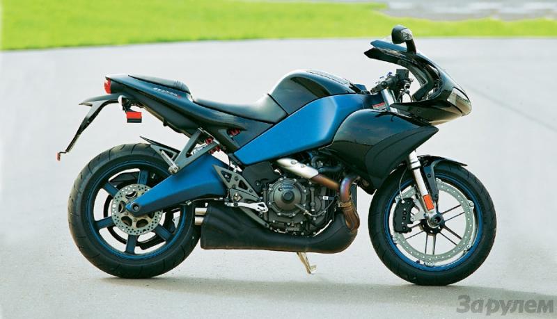

А если без философий, а так – по-потребительски? Buell – это, прежде всего, экстерьер. Его стиль сформирован под влиянием моделей Lightning и Firebolt. Но если предшественники 1125R – истинные «стриты» со всеми свойственными им атрибутами, в том числе и атлетичным «сложением», то «спорт» ближе к жанру «кино не для всех». Не гоже повторять уже высказанное (см. материал в «Мото», 2008, № 3), но при очередной встрече с Buell не могу не отметить: передняя часть 1125R выглядит неоднозначно. В основе новой машины «тело» Buell Firebolt – общепризнанного «стритфайтера в бикини». На 1125R полуобтекатель и боковой «полупластик» разрушили баланс оформительских элементов, и «спортсмен» стал похож на рассвирепевшее создание, а настроение это подчеркивают прежде всего какие-то ошалевшие глаза-фары. Но опять же, «мое кино – это мое кино», а вкусы разные. Многим, не далеким от мототемы, понравился полуобтекатель 1125R и очень многим – боковой пластик, совмещающий функции воздухозаборника и облицовки радиатора. В остальном байк поражает деталями исключительной изящности и шарма. У «американца» красивый рубленый хвост рыси, он не полностью накрывает заднее колесо, и из-за этого хвостовая часть смотрится поджарой и подыгрывает эффекту стремительности. Вторят динамичным формам даже кронштейны пассажирских подножек – они стреловидной формы. Не похожая ни на что другое привлекательность соткана из подобных элементов. Всмотритесь, алюминиевая боковая подставка не только цепляет взгляд – она и очень удобна: выдвигать ее – одно удовольствие. Ажурный «паук» крепления переднего пластика – хоть выставляй как самостоятельную работу в художественный салон. Передняя тормозная система – блеск: диск, закрепленный на ободе, и огромный суппорт смотрятся фантастически! В Москву завезли покамест только модели в черной раскраске, но обращу внимание

Красота красотой, а удобна ли машина? Подтверждаю, что эргономика на высоте: размещаюсь в седле – и я в полном порядке. Как и все в Американской Буржуиндии, 1125R сделан во благо человека.
Мелкий укол в «бок» и сверхпрактичным японцам, и гламурным итальянцам: лапки переключения передач и заднего тормоза здесь регулируются под размер ноги ездока. Решение простое и стоит «три копейки». Зеркала со встроенными поворотниками выглядят потрясно! Да функционал их подкачал. Мало того, что истинно американская вибрация двигателя (тоже крутейшая в мире) превращает «картинку» в них в «многомерную», так их еще и заваливает, в буквальном смысле, на скорости уже под 100 км/ч. Другая «фамильная черта»: бензобак расположен в раме, и чуть ли не по традиции при повороте ключа открывается не лючок, а целиком вынимается пробка заливной горловины. Кстати, о ключе: создатели 1125R не стали традиционно по-садистски размещать замок зажигания слева под приборкой, как, например, на Ulysses. За что им спасибо большое.
Одно из ярчайших и, увы, незабываемых ощущений от езды – правая нога поджаривается от огнедышащего выпускного коллектора. Но это не «баг», а «фича»: о термовыбросах на 1125R наездникам стало известно с момента начала его производства, но почему-то срывы продаж модели нигде в мире не зафиксированы. Однако тому, кто за рулем, скажем, мне, от этого не легче: вне зависимости от того, «тошнил» ли я в пробке или летел по трассе, мотор и там и сям испытывал мою ногу на жаростойкость. Периодически я отклячивал раскалившееся «копыто» перпендикулярно мотоциклу – чтобы охладить конечность и отношение к байку.
