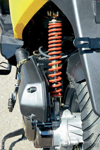

12-дюймовые литые диски и широкие шины, дисковые передние тормоза. Сзади два нерегулируемых амортизатора, правда, с пружинами переменного шага витков. Прыжки с трамплина покажут, что эти нехитрые механизмы справляются с ударными нагрузками и даруют водителю тот комфорт, какой вообще могут дать амортизаторы без гидравлики. Впрочем, много ли «китайцев» с полноценными гидравлическими амортизаторами, в которых все «по уму»?.. По жесткости «ходовки» и свободной посадке ощущаешь, что это полноценная двухместная машина, у которой наверняка есть (или возможны) 125- и 150-кубовые модификации.
