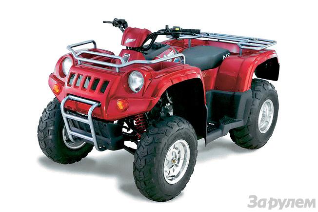

AIE 4-cross 200 оснащен самым большим в классе-15-литровым бензобаком

У тайваньского AIE 4Cross 200 15-сильный мотор воздушно-масляного охлаждения и вариаторная трансмиссия с реверсом. За дополнительную плату производитель предлагает ветровое стекло и подогрев рукояток руля. Но чуть ли не самое ценное для владельца этого квадра-работяги – штатный 15-литровый бензобак: такого вместительного нет ни у одного в группе. У «ветерана» модельного ряда – калининградского ВМ ATV 200-D простой мотор-«воздушник» мотоциклетного типа с пятиступенчатой коробкой передач. Но есть в аппарате и фишка – карданный привод на задние колеса. Помимо того, что здесь вместительные багажники, машина с еще одним востребованным свойством – она оборудована дорожной светотехникой.
