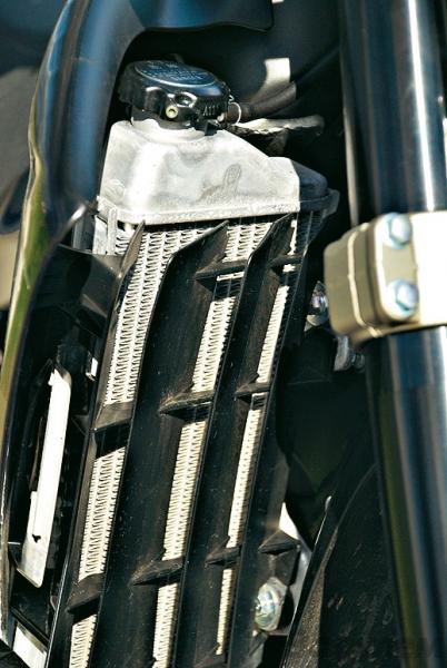

Радиатор не черный, из-за чего он инородное тело в "тонированном" мотоцикле.
