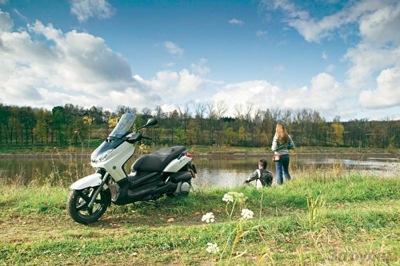

«Дальняя поездка» для 250-кубового скутера – это 200 км в один конец. Можно, конечно, «подорваться» и рвануть во Владивосток – многие продвинутые райдеры считают «дальняком» только честно пройденные 9000 км, а все, что меньше, – так себе, покатушки для «городских мальчиков». Но надо ли так далеко? Придумывать на собственнуюѕ шею сложности и пыхтя-кряхтя преодолевать их целый месяц, чтобы потом сказать: «Я это сделал! Протащил на себе X-Max через три пустыни, пять горных хребтов и сотни непроходимых лесов!». Стулья, а точнее «табуретку», ломать не стал – и с удовольствием прокатился к другу в Рязанскую область.

Через 200 км я прибыл к другу, степень усталости нисколько не помешала чудесно провести время, на следующий день прокатился обратно. И понял: езда понравилась. На X-Max’е мчать удобно и приятно – рассматриваешь мир, поешь песенки, поглядываешь на датчик уровня топлива, который показывает, что скутер питается святым духом... Но и верю своим ощущениям и интуиции (что есть производное опыта): ехать совсем далеко – 1000 верст в один конец – на X-Max’е тяжеловато: скорость не та, и ветрозащита не самая лучшая, и фара слабовата. А для «среднемагистральных полетов» X-Max’a хватает за глазаѕ Как там говорят математики: «Необходимо и достаточно»? Или как в поговорке – «и стулья целы, и волки сыты».
