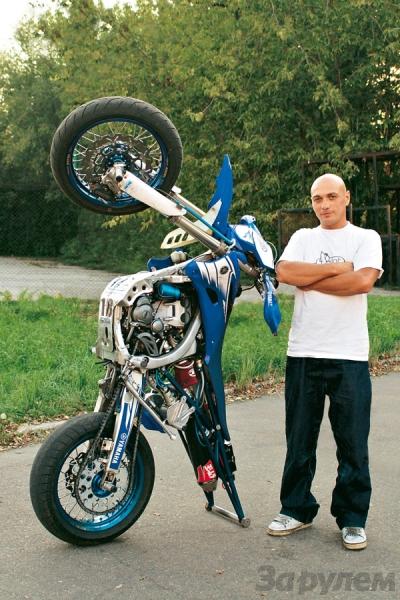

Нечасто у российских стантрайдеров увидешь технику, основательно доработанную для трюковой езды – с защитными слайдерами, дугами безопасности, усиленными бугелями и подрамниками... Чаще всего максимум спецтюнинга – звезды заменены «на побольше». На иные мотоциклы без слез не взглянешь: мятый бак, зарубина на правом боку. И сразу ясно: тренировочный, многострадальный, единственный... Истинных шоу-стопперов в России на пальцах пересчитаешь. Один из них, Yamaha WR450 прорайдера команды «Пилот Рейсинг Тим» Марата Канкадзе, заслуживает особого внимания. Он не только красив и во всем аккуратен, но и чуть ли не шедевр инженерного искусства.
Марат выбрал именно WR450. Не только потому, что он будто создан для станта – жесткий эндуро с алюминиевой рамой, тяговитым 1-цилиндровым 4-тактным двигателем, длинноходными регулируемыми подвесками. В машине еще и огромный потенциал для тюнинга. После простейших манипуляций с настройками вилки и замены колес на легкие алюминиевые 17-дюймовые Excel Takasago байк превратился в мотард. «На склад» «ушли» штатные тормоза переднего колеса – их место заняли новый лепестковый 320-мм ротор, суппорт, машинка и магистрали Braking. Задний дисковый тормоз оставил – он достаточно надежный.
Важным элементом стала новая, специально выточенная ось переднего колеса. На нее установили «пэги» – подножки; они и защитный элемент, и допоборудование для исполнения трюков: чтобы произвести отжиг резины, райдер эффектно перешагивает с водительской подножки на передний пэг и нависает над передним колесом, тогда же из-под заднего вырываются клубы белого дыма. Дух захватывает...
С этого момента особое внимание уделим ноу-хау в «Ямахе» стант-райдера: почти все они уникальны и разработаны специально для нее инженером Александром Дулькиным из Подмосковья. Новая ось с пэгами – лишь долька сочного апельсина.

Рычаг заднего тормоза продублирован на левой стороне руля. Это чтобы исполнителю трюка было максимально удобно при исполнении wheelie (езде на заднем колесе), а также при езде стоя на сиденье. Покупать готовую деталь – главный тормозной цилиндр заднего тормоза не стали, а доработали стоковый: врезали в него фитинг для второй машинки, расположенной на руле. Система работает одинаково четко как от «ручника», так и от стандартной педали под правой ногой. Внешне все смотрится «фирмово» – в голову не придет, что деталь не заводская.

– Естественно, мы отказались от карбюратора – рассказал Марат. – И потом, в нашем деле он просто опасен. Когда долго едешь на заднем колесе, происходит перелив в поплавковой камере, топливо через дренаж льется на заднее колесо. Для пущего эффекта мы часто чиркаем бугелем об асфальт – из-под него летят красивые желтые искры... Так вот, пару раз я чуть не поджарился – тот бензин на заднем колесе от искр воспламенился! Трюк «Горящий Марат» смотрелся впечатляюще, однако повторять его что-то не хочется.
На мотоцикл надо установить современный инжектор с замкнутой системой питания, не страдающей «запорами». Задача сама по себе нетривиальная: установка системы впрыска на мотоцикл, созданный «вокруг«карбюраторного двигателя, подразумевает полную переработку электроники. Да и где разместить весь высокотехнологичный скарб на мотарде – совершенно «голом» мотоцикле?

Голову ломали целую зиму, хватило еще и на кусочек весны. Дроссельный модуль заказали в Англии, программное обеспечение и «мозги» – в Чехии. Остальное – дело рук и голов мастеров-тюнингеров. Инжекторную систему собрали из нескольких компонентов: насос, создающий рабочее давление в прочном стальном cage tank (промежуточном полулитровом бензобаке); второй насос забирает бензин из самой середины этого бака и подает на форсунку. И выходит, что в каком бы наклоне ни находился мотоцикл, второй бак всегда заполнен бензином и форсунка «не воздушится», а значит, качество смеси постоянное – двигатель работает равномерно. Эту технологию обычно используют в спортивной авиации, ну а теперь в стант-райдинге.
Продумали дополнительную систему безопасности и для езды на переднем колесе. Действует она так. Обычно, когда бензин в основном баке отливает вперед, насос вместо топлива начинает нагнетать в cage tank «сухие» пары. Дабы избавиться от «холостого хода», под сиденье установили ртутный датчик – он блокирует работу первичного насоса на время исполнения rolling wheelie (длительная езда на переднем колесе). И, наконец, топливную систему полностью замкнули: излишки топлива принудительно возвращаются в основной бак. Ни капли мимо!
Блок управления загерметизировали и убрали во второй металлический «барабан», расположенный на правом кронштейне, симметрично с cage tank. Выглядит красиво, а главное, работает при любой погоде.
А что за маленькая синяя «пимпа» на левой стороне руля? Дублер ручки газа! Мотоциклом можно управлять буквально «одной левой». И даже вовсе без рук – контролируя скорость, например, ногой. Есть такие трюки, в которых устройство-дублер необходимо, например, при езде по кругу «без рук», когда на руле лежат ноги.
По сравнению с этими переделками, другие покажутся мелочами, но и без них стантеру не обойтись. Ход заднего амортизатора ограничен – чтобы колесо ни при каких обстоятельствах не доставало cage tank и блок электроники. Над двигателем примостился небольшой бачок для моторного масла – чтобы поршневая ни на миг не испытывала масляного голодания. Изменен дизайн сиденья, обивка теперь из очень прочного, антипроскальзывающего материала. Аккумулятор перенесен на бугель, за сиденье, и защищен стальной скобой. Здесь, в самой высокой точке конструкции байка двухкилограммовая деталь добавляет баланса мотоциклу. На радиатор установили мощный вентилятор, его можно включать в режиме принудительного обдува. Все топливные, масляные и электрические магистрали армированы и защищены от деформаций и разрывов при падениях.
При всем при том двигатель остался нетронутым – 100-процентно стоковый. На динамометрическом стенде он выдает «чистые» 50 л.с. на заднем колесе.
