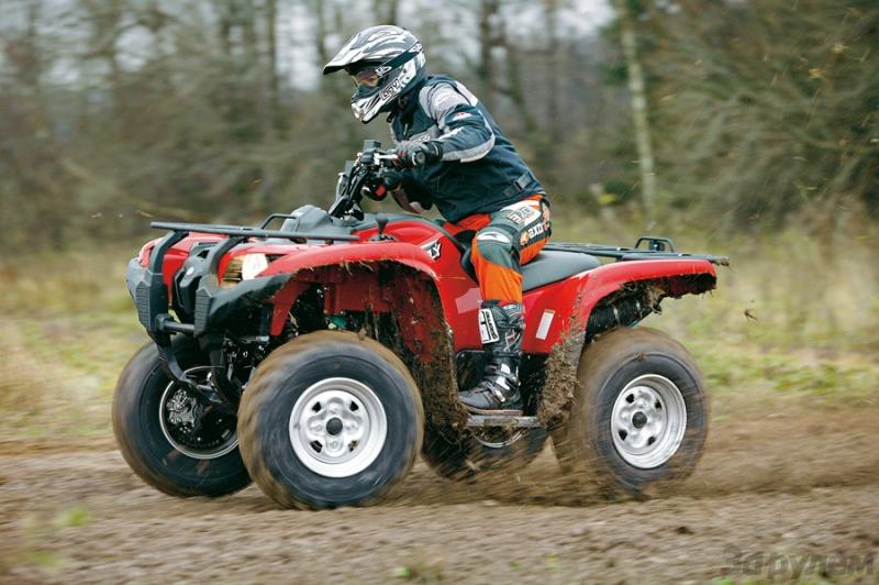

После того как Grizzly 700 стал хитом, а Grizzly 450 снискал лавры в нише среднекубатурных ATV, появление Yamaha Grizzly 550 было ожидаемым.
Создавая его, конструкторы Yamaha использовали удачную (что признано) платформу «семисотого», а вот двигатель разработали «с чистого листа» – чтобы добиться плавности хода. Сделали выводы из практики: не всем пользователям утилитарных ATV пришелся по вкусу «старший» с его сильным мотором и ярко выраженным «выбросом» мощности. Для 550-го разработали новый коленчатый вал – он-то и придал необыкновенную плавность ходу, равномерно распределяя тягу по всему диапазону оборотов двигателя.
По-новому разработали форму курка управления газом. «Просчитали» эргономику, покопались в механизме – и «вуаля»: теперь дозировать мощность можно «по капле», причем независимо от того, катите вы по шоссейной глади или вырываетесь из непролазной грязи.
Производитель по каким-то своим причинам умолчал о показателе мощности Grizzly 550. Но по ощущениям (а во время теста была возможность сравнить его с «семисоткой») он выдает около 35–40 л.с. Снова сравню: в Grizzly 700 ощущаешь дикий запас мощности, ему проще даются такие хулиганства, как прыжки, снос задней оси и езда в «дрифте», а на ровной прямой «открутить» на нем – сплошное удовольствие. Но надо помнить, что квадроциклы – это прежде всего утилитарные машины, во вторую очередь – вездеходы, призванные преодолевать самое гиблое бездорожье. И потом, в ряде ситуаций, скажем, в грязевых ловушках, всплеск избыточной мощности может сыграть с ездоком злую шуткуѕ А «плавные» силы – в самый раз.
Фирменная трансмиссия Yamaha – Ultramatic с двухдиапазонным вариатором (известная нам по тому же «старшему» Grizzly 700), как родная, прижилась на Grizzly 550. Поколдовали инженеры и над коробкой передач. Старая болячка «семисотого» на новой модели никак не проявляется. Напомню в чем была засада: в период обкатки механизм переключения иногда заедал, особенно в моменты, когда возникала необходимость воспользоваться реверсом. Японцы переработали узел селектора – теперь он и выглядит «нарядно» (респект дизайнерам!), и включается четко (это заслуга механиков), и расположен удобно – под левой рукой (спасибо спецам по эргономике).
Проверить трансмиссию в деле мне довелось в болоте с ледяной (дело было осенью) водой, куда сгоряча загнал квадр – хотел ходом проскочить препятствие. И плотно засел. Я смирился с тем, что мотоботы заливало гадкой жижей, но оставаться здесь навеки в мои жизненые планы не входило. И стал переключать селектор КП. Да понял, что одного реверса в этой дрянной ситуации недостаточно, чтобы выбраться на сушу. Настал черед опробовать систему полного привода «On Command». Он включает в себя три режима: привод на два колеса, на четыре и полный привод с блокировкой межосевого дифференциалаѕ Когда не помогла и блокировка, я понял, что человеку (что звучит гордо, но не в моей ситуации) подвластно все – даже «засадить» всепролазную машину там, где до тебя уже прошло несколько четырехколесников. С чем себя и поздравил. Не желая сдаваться и подстегиваемый тем, что журналистской братии (а тест организовали для нескольких изданий) только дай повод поглумиться, попытался «выдернуть» себя из глиняного капкана, раскачивая Grizzly и выкручивая руль в разные стороны. Не помоглоѕ Тут подъехал инструктор, сопровождавший колонну тестеров. По его подсказке я встал обеими ногами на правую подножку, полностью загрузил подвеску своим весом и все теми же ударными раскачками и выворачиваниями руля вызвалил-таки себя из плена. Думаю, будь здесь Барон Мюнхгаузен, он признал бы меня за равного себе, то бишь сказочно великого. Славу я разделил бы с новым курком газа. Признаться, поначалу расценил возню с совершенствованием его формы исключительно дизайнерской заморочкой. Ан нет – убедился в исключительной практичности нововведения. В результате, когда барахтался в позе «зю», мне было удобно с ним «играть», и слушался он меня беспрекословно.
Всегда считал электроусилитель руля очень полезным устройством. Хотя и регулярно слышу мнение бывалых «джигитов»: дескать, польза от этой фишки им не ясна, все это гламур, и на бездорожье усилитель бесполезен. Ну, не знаюѕ Как по мне, так механизм облегчает жизнь райдера, помогает преодолевать препятствия, с ним болтанка не вытряхивает душу и не высасывает последние силы из мышц рук, крутящих руль. В свое время я пережил (в том смысле, что остался невредим) прохождение по участку, покрытому далеко не ковром – каменными валунами. Мало того, что проходить его пришлось стоя (ибо пятой точке не хватало запаса мягкости даже с таким комфортным седлом, как у «гризли»), так еще и руки выворачивало из суставов, когда подвеска передавала в руль удары от наездов на булыжники. Электроусилитель гасит эти тычки очень здорово, и для себя в той поездке я сделал вывод по поводу уместности устройства на ATV.
В этом тесте пользу от усилителя отчетливее всего ощутил на залитой дождями колее дороги, где ни свернуть, ни объехать. Когда прешь по колено в воде, представить конфигурацию дна можно только тогда, когда квадроцикл преодолевает каждый следующий метр пути. Вот ощущаешь: здесь кто-то из ранее проехавших «брал с боем» эту лужу, но засел и стал выдергивать четырехколесник назад. На следующем отрезке остался убедительный след колес квадра с большим, чем на твоем, межколесным расстоянием (мой Grizzly лез одним боком на стенку или наоборот болтался в широкой канаве). А тут газовал и углубил колею какой-то более тяжелый четырехколесник – 550-й «гризлик» скреб «брюхом» по дну... Порой, когда машина норовила «приступить к погружению», фантазировалось: надо было конструкторам как-то так извернуться, чтобы мой аппарат – «средний брат» «донорскую» платформу от Grizzly 700 получил, а из «заправленной» массы в 294 кг взял поменьше. Столько – чересчур... Но, скорее всего, в горячке продолжительных боев был не прав: засесть намертво – так, чтобы меня выскабливали с привлечением лебедок, лопат и человеческой тягловой силы, не пришлось. Понимаю теперь, что те мысли вызвала всего лишь минутная слабость.
Предвосхищая вопрос о максимально достигнутой глубине заныривания, скажу лишь одно: чисто вплавь, чтобы оторваться от дна – этого не случилось, и «воздухан» грязной воды не набрал – это заслуга высоко расположенных патрубков.
Закручивается герметично - как банка.
Что же до сохранности взятых в поход вещичек, для них существуют два герметичных багажных отсека. Я пользовался тем, что повыше, на передней панели. В него влезли свернутый дождевик, мобильный телефон, сюда поместилась бы еще какая-нибудь мелочевка. Тот багажник, что под сиденьем, испытать не пришлось, но поскольку его принцип герметизации такой же, как и верхнего, уверен, что все, что в него положите, останется сухим.
Система торможения двигателем воздействует на все колеса. Как только отпускаете курок – машина замедляется. Это не значит, что на спуске с холма можете без опаски отпустить и газ, и тормоза. Здесь устройство не то, что на небезызвестном Down Hill – с тем смело поезжай «без рук». Здесь, на Grizzly, «моторное торможение» не позволит заблокировать колеса и сорвать их в юз на склоне.
Люксовая для квадров приборка - шик!
Задний тормоз приводится в действие двояко: он работает и «по классике» – после нажатия на педаль под правой ногой, и по-мотоциклетному – рычаг выведен под левую руку. Передний тормоз, по обыкновению, на правой стороне руля. Оба тормоза весьма мощные. Вы скажете, что на бездорожье они – не самое главное достоинство. Но согласитесь, всегда приятно осознавать, что существует запас по динамике замедления. И потом, у каждого владельца – и не спорьте – обязательно возникнет интерес выскочить на шоссе и проверить «максималку» машинки. Да, она не фантастическая, однако даже со средней скорости осадить приличную массу «гризлика» тоже надо смочь.
Тем, кто склонен все и всегда держать под контролем, будет в радость информативный жидкокристаллический дисплей. Он дает сведения о скорости, пробеге (причем по двум счетчикам), времени, отработанных моточасах, отражает, какой в данный момент режим трансмиссии, положение КП, сколько в бензобаке топлива. Турист оценит то, что бензобак 20-литровый. А еще найдет розетку постоянного тока. Тем, кто рассматривает «медведя» как помощника по хозяйству, приятно будет узнать, что перечень опций включает в себя бульдозерный отвал, электрическую лебедку, защитные панели и дуги.
Рычаг заднего тормоза и отлаженный селектор КПА.
Резюме многих слов не требует – читатель наверняка угадывает мнение автора: машина получилась сбалансированной, удобной, максимально «дружелюбной» к пользователю. А если выражаться не так сухо, – отличный квадр.
