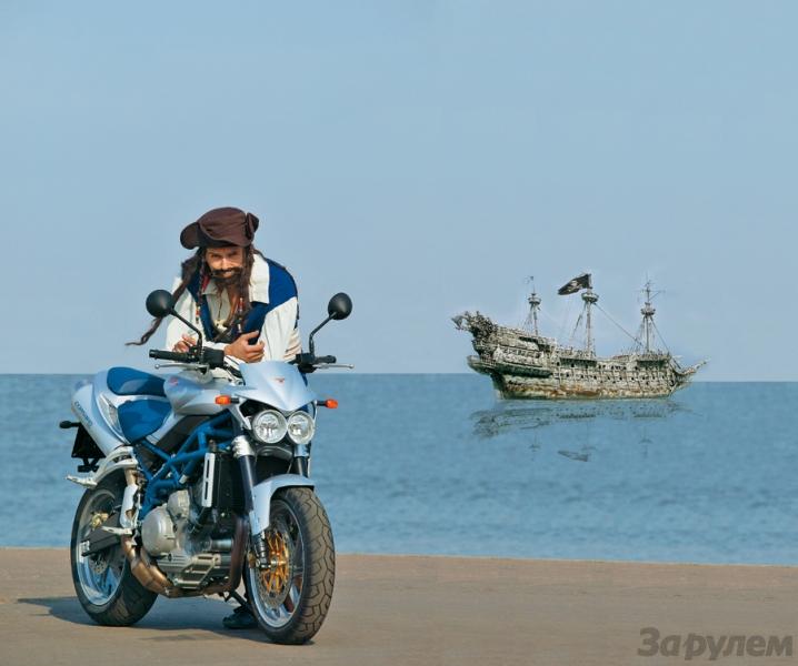

Это персонаж разбойный. Но, правда же, мы с детства (спасибо Стивенсону) принимаем одноногого старикашку Джона Сильвера не прямолинейно: он хоть и редкий пакостник, но обаятельный. Что же до современного идола с большой (морской) дороги – молодого капитана Джека Воробья, то пусть он тип сомнительный, однако чаровник безмерный!.. Рассматривая этот парадокс единства противоположностей с позиции мотоциклиста, приходим к выводу, что вовсе это и не парадокс, и подтверждений тому немало, вот хотя бы: двухколесные забияки-стритфайтеры вызывают у нас схожую симпатию.
В линейке Corsaro три модели: Corsaro 1200, Corsaro Avio и Corsaro 1200 Veloce. Мне выпало «поплавать» с «юнгой» – Corsaro Avio. Он «не дорос» до «братьев» по силе мотора, но по ловкости (читай – подвескам) проигрывает разве что старшему – «капитану» Veloce: этот обвешан «линзами», сверкающими золотом «брембами» и «марзоччами».
«Клянусь своей треуголкой» – считаю, что мне повезло со знакомством: Avio предельно сбалансированный мотоцикл. Расцветка – та вообще отпадная: если он в сочетании синего и серого, то смотрится одновременно и нарядно, и дорого. В другом, черно-красном окрасе – это уже отвязный забияка, который ездит только на переднем или заднем колесе. Габаритные впечатления – коротышка: из-за акцентированно выступающих за пассажирское сиденье выпускных труб и отсутствия боковых обтекателей смотрится коренастым. Попутно скажу, что форма труб навевает ассоциации с пушками, что внезапно появляются в бойницах пиратского фрегата, коварно, из тумана подкравшегося к флагману торгового караванаѕ Но это с кормы, а если с носа, то из-под «треуголки» ветрового щитка зыркнет пара круглых линз в духе лучших «стритов» Triumph.
В маленьких изящных поворотниках, торчащих спереди из лобового обтекателя, а сзади интегрированных в кронштейн номерного знака, а еще в изящных отливках маятника – во всем увидите изыск итальянских мастеров. И вот что интересно: колесные диски – от Brembo. А ведь нас приучили к тому, что байки с Апеннин комплектуются Marchezini или OZ. И можете не сомневаться в функциональности узлов – красота ей не помеха.
