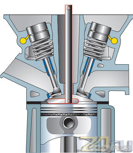

Некоторые умудряются менять колпачки, выводя поршень в верхнюю мертвую точку, сняв ресивер и вставив во впускное окно цилиндра между поршнем и клапаном оловянный пруток. Это уже высшая эквилибристика... У меня все гораздо легче.
Итак, снимаем крышку клапанов, выворачиваем свечи, вынимаем гидронатяжитель верхней цепи. Отметив положение звеньев цепи по отношению к зубьям звездочек, откручиваем все коромысла и снимаем один распредвал (допустим, впускной). Верхняя цепь при этом удерживается от падения в картер на звездочке второго распредвала. Магнитом достаем из колодцев клапанов гидкомпенсаторы и по порядку укладываем их (перепутывать нельзя!). Опускаем в свечное отверстие устройство. Прокручивая ключом или головкой на 36 болт шкива, медленно подводим поршень в положение, когда он подожмет пластину устройства к клапану. Теперь удобно и просто рассухарить клапан. Можно воспользоваться съемником пружин клапанов от VAZ 2108/">ВАЗ 2108 - он как раз подходит.
Через боковые отверстия колодцев клапанов поддеваем короткой отверткой или изогнутым крючком нижнюю шайбу клапанной пружины, и колпачок снимется вместе с шайбой. Новый колпачок устанавливаем оправкой от VAZ 2108/">ВАЗ 2108, собираем узел, засухариваем клапан. После сборки подаем коленвал немного в против хода, чтобы освободить устройство. Удобно поворачивать его не за гайку, а за венец шкива (можно воротком через установочное отверстие, сняв датчик коленвала).
Не грех разобрать гидрокомпенсатор, раз уж все равно его сняли. У меня накопилось много гадости, похожей на ворс от бумажных масляных фильтров. Разбирать удобно штатными плоскогубцами, предварительно заточив трехгранным напильником крайние зубья на губках.
Аналогично меняем колпачки выпускных клапанов.
