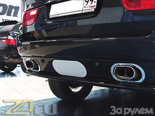

Правда, и стоимость этого комплекта от AC Schnitzer отнюдь не маленькая. В России нагнетатель с установкой будет стоить 11000-12000 Euro. Для установки комплекта потребуется один специалист и около 10 часов работы. После монтажа придется изменять программу управления впрыском и заменить выпускную систему на специальную, раздвоенную (тоже украшенную логотипом AC Schnitzer).
