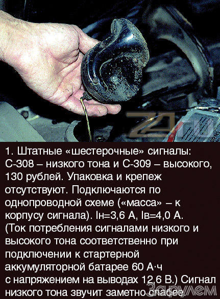

Между тем, иные сигналы, например, штатные на «шестерках», хоть и благозвучны, но слабоваты. Звук у них какой-то интеллигентный, просительный. А со временем он становится еще тише. Регулировка винтом и даже переборка помогают не всегда. Порой у сигналов (особенно низко расположенных) напрочь отгнивают выводы. Выход один – менять. Но на что? Вариантов – хоть отбавляй: от недорогих «восьмерочных» «мембран» до сложных систем с компрессором и музыкальными рожками. Кстати, к последним могут быть претензии у работников ГАИ – сигнал должен быть с неизменной основной частотой (впрочем, под ГОСТовское определение спецсигнала он тоже не подпадает). У владельцев подержанных иномарок свои резоны. «Оригинал» дорог, поэтому многие подбирают подходящий сигнал в ближайшем магазине. Парные звучат, как правило, громче и колоритнее «одиночек». Да и ассортимент их побогаче. Попробуем разобраться в отличиях изделий разных фирм.

Наиболее близкими к штатным «шестерочным» по всем параметрам оказались FIAMM, но звучат они заметно громче. Самый отпугивающий звук – у HN047. Низкий, почти пароходный гудок дают HN103. Среди недорогих сигналов по гармоничности и напористости звука в лидеры вышли турецкие HI-DO. Что ж, турки издавна любили громкий аккопанемент барабанов и труб.
