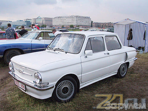

160 км/ч. Белоснежный ушастый «зазик» с умопомрачительным «фартуком» нагло ведет весь поток. Из Mercedes и прочих «народных вагонов» доносится недовольный ропот. Опять эти ушастые всю жизнь отравляют бедным-несчастным иномарочникам – не дают насладиться дорогой!
Озлоблением экземпляра занимался художник-энтузиаст Артем Сулоев. Ему 23 года, работает механиком в Белтрансгазе. А художник он потому, что не пожалел $3500 на красивую идею. Не нравится ему видеть на улицах родного Минска пошлый «якобы тюнинг». Да и стандартный обвес стандартных нашемарок его не вдохновляет. Индивидуализм у Артема в крови – любит все необычное, стильное и в единственном экземпляре. В этом смысле ЗАЗ для тюнинга объект идеальный – здесь возможно только рукотворчество, штучная работа.
Все началось с поиска подходящего кузова, не сильно потрепанного. Искал год, пока не попался ЗАЗ-968А 1975 года выпуска, исключительно гаражного хранения. И пошло дело... Все так называемое родное было безжалостно вырезано и выпотрошено. Кузов подвергся дефектовке и ремонту, перекрашивался с полной подготовкой и исправлением еще заводских дефектов покраски. После этого он пережил «объемный макияж»: передняя и задняя юбки, пороги. Все хромированные детали кузова были восстановлены. Силовой агрегат объемом 1,7 л взят от «Нивы». КП запорожская, состыкована с двигателем через переходную плиту. Поскольку коробка в одном картере с главной передачей, Артем вмонтировал в нее луазовскую блокировку дифференциала. В подкапотном пространстве «зазика» нет места для радиатора, и потому пришлось мудрить с системой охлаждения. В итоге радиаторов стало два – один жигулевский, второй от Golf 2.
Подвеску Артем тоже модернизировал: поставил более жесткие задние пружины; все амортизаторы от «Таврии», установил стабилизатор поперечной устойчивости. Тормоза передние дисковые, от ВАЗ-2108, на ступицах чешской Felicia.
Пришлось повозиться, чтобы колеса поместились в арках. Особенно сзади, так как не хотелось вмешиваться в дизайн машины, и уж во всяком случае ни за что не трогать драгоценные задние воздухозаборники. Но все встало как надо и смотрится в нужном стиле – дело ж мастера боится...
Зато уж салону досталось! Здесь переделано все. Новая приборная панель покрыта шпоном красного дерева. Приборы от ВАЗ-2106 с особыми белыми шкалами. Рулевое колесо МОМО и передние сиденья Recaro Артем снял на «разборке» с Peugeot 405. Заднее сиденье от Audi 80. Двери, боковые панели и потолок обтянуты велюром, пол – ковровым покрытием. Появились электростеклоподъемники. Установлена вибро– и шумоизоляция материалами STP. Не обошлось и без звука: СD-ресивер Clarion 515, усилитель Мajestic, сабвуфер Кicx 8 дюймов, фронтальная компонентная акустика JBL – такой «музыке» и «шестисотый» позавидует!
