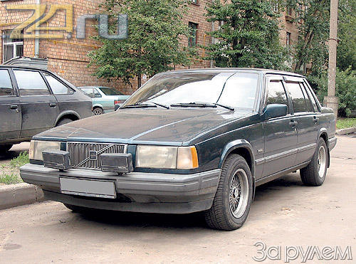

Оцинкованный кузов Volvo ржавеет медленно. Металл в местах сколов темнеет не сразу. Обычно первыми сдаются задние арки. Потом - планка перед лобовым стеклом (фото 1). Часто на 700-й серии можно заметить трещину на лобовом стекле там, где дует печка. Порой трескается и заднее стекло по контуру нити обогрева.
