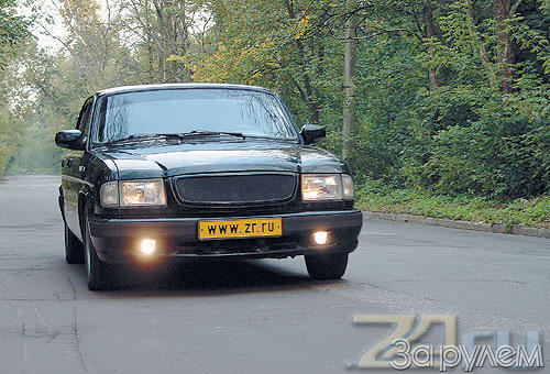

Мы встретились в лаборатории НАМИ, которая в числе прочих великих дел занимается адаптацией импортных узлов и агрегатов под нижегородские машины. Предстоял интереснейший разговор с настоящими специалистами по тюнингу автомобилей ГАЗ. А пока Алексей проводил экскурсию по устройству «Волги»:
– Двигатель – ЗМЗ-406. Не секрет, что его разрабатывали по аналогии с моторами Saab, которые предусматривают вариант с турбиной и без. Конечно, детали ЗМЗ не рассчитаны на наддувные нагрузки. Поэтому мотор по сути новый, изготовленный по специальному заказу. Он не один. В Нижнем Новгороде таких двигателей десятки, еще пять есть в Москве. ЗМЗ принимает заказы и сейчас.
Тщательно все рассчитав, инженеры выбрали американскую турбину Garett TB25. С ней мощность двигателя возросла до 200 л.с. при 5200 об/мин, крутящий момент – до 304 Н.м при 2000 об/мин. Как вы понимаете, эти величины зависят от давления наддува. Сейчас оно колеблется от 0,5 до 0,7 бар в рабочих режимах. А с этой турбиной можно добиться мощности 250 л.с. и более 350 Н.м момента при тех же оборотах.
Кстати, наддувный – не первый двигатель в этом кузове. До него был ЗМЗ-409 – довольно неплохой агрегат, но его возможности быстро стали привычными. Пришлось искать новый вариант. И однажды он появился...
Двигатель с турбиной устанавливали специалисты BOSCH-Service (Сокольники) под руководством московских спортсменов-«волгарей». Сейчас фирма меняет место дислокации, поэтому техобслуживание я провожу у мастеров, которые стали мне друзьями, – в НАМИ. А в Сокольниках ребята смогли изготовить прямоточную выпускную систему из деталей от грузовиков ГАЗ и ЗиЛ! Обошлось мне это удовольствие в 8000 рублей. Сравните с «прямотоком» какого-нибудь именитого производителя, например, Sebring, что обойдется вам в 1000 «условных» с работой. Как говорится, не требует доказательства.
Конечно, трансмиссия не могла осилить такую нагрузку, и мне пришлось искать варианты. В прошлом я военный математик, поэтому вооружился справочниками, формулами и сел считать, какая коробка подойдет. Один из приемлемых вариантов – «механика» от Ford Scorpio/Sierra. Вскоре коробка была у меня. Мастера института провели ревизию и удивились великолепному состоянию деталей. Не пришлось менять практически ничего! Монтаж КП не вызвал особых трудностей. Потребовался лишь укороченный кардан, так как фордовская коробка длиннее.
Задний мост поставили от Volvo 940/960, восстановленный. В нем поменяли периферию, мелочь. Рессоры усилили. Уже два года этот комплект работает без нареканий.
Спортсмены переделали и переднюю подвеску, установив укороченные пружины ГАЗ-21 и изменив углы наклона шкворней. Штатные амортизаторы уступили место стойкам Bilstein (спереди) и деталям от Isuzu Trooper (сзади). Стабилизаторы – увеличенного диаметра. Теперь машина «баржу» не напоминает вовсе – управляется не хуже Mercedes. Личное мнение.
Да что там! На шоссе я легко оставлял позади Opel Omega 2,5, Audi A6, а по городу спокойно держался за BMW 530. Честное слово! И было заметно, что водитель «пятерки» здорово нервничал – сидящая на хвосте черная «Волга» явно провоцировала жать на педаль.
Алексей не преувеличивает возможности машины. Через пару дней, когда наступила сухая погода, нам удалось прокатиться. Мощный двигатель легко проворачивал колеса на третьей передаче, а старты с места вызывали опасение за психику свидетелей. Конечно, трудно поверить, что «Волга» может ТАК ездить. Но это факт, практически медицинский. «А что, нормальная машина, если немножко поработать с ней. До «Волги» у меня были разные машины. И я не считаю «Волгу» в своем списке «гадким утенком», – так комментировал обстановку Алексей. Намекал на прекрасное?
